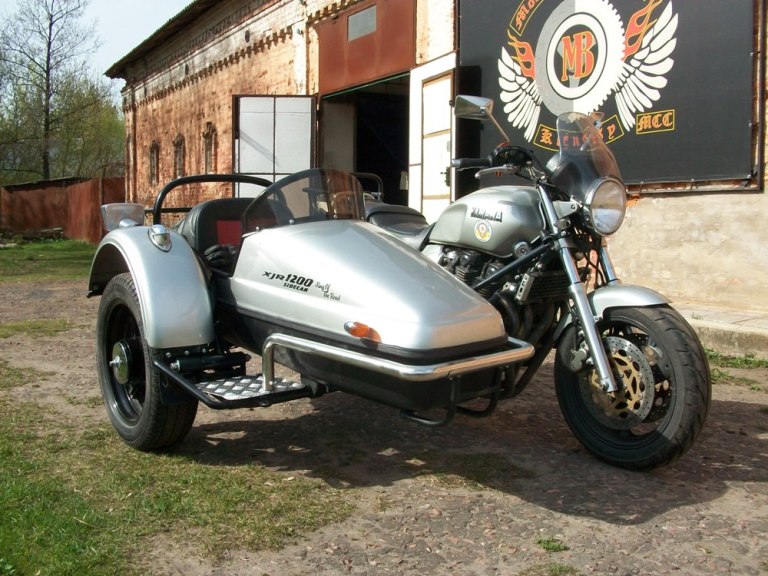

Очередной лайнер. Хорошая работа!

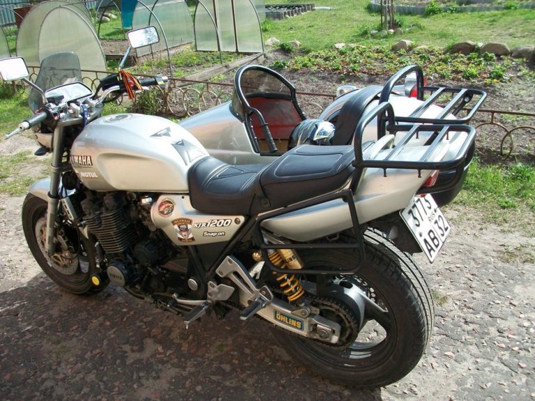

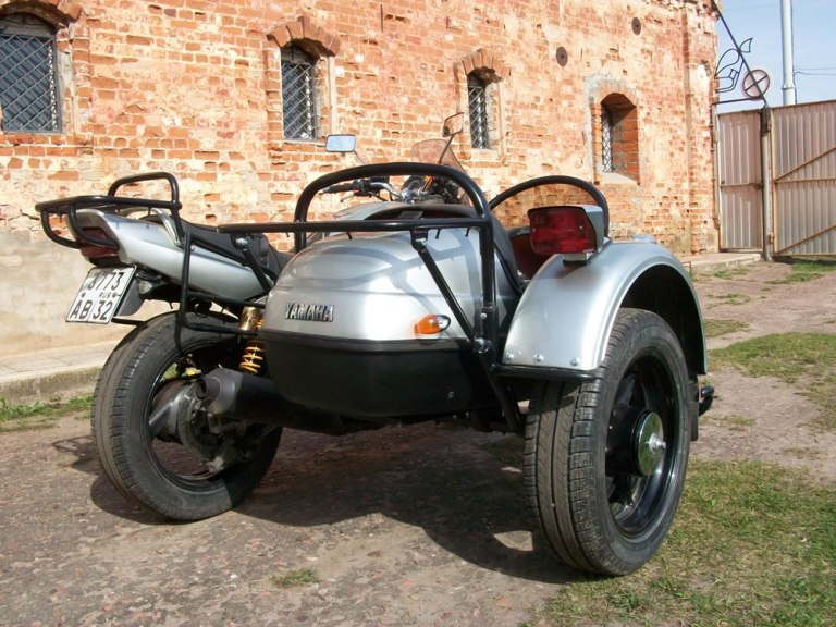

9 года 3 мес. назад #13914
от Олег
Спасибо!! Немного не доделано: тент ещё будет, сиденье перешью, пару динамичков под радио и флэшку, дополнительный АКБ для ночных посиделок. Фара станет на предусмотренное место. Вот такие планы. Пока всё нравиться. Как в молодости. Кстати жене понравилось в коляске. Улыбалась всё время. Видно ностальгия по времени проведённом на Урале. Всё
ж далеко ездили и много.
9 года 3 мес. назад #13915
Если колясочное колесо поставить узкое рулиться будет значительно лучше
- Олег
- Сообщений: 145
- Репутация: 5
9 года 3 мес. назад #13916
от Олег
Вчера катал по городу и получил хороший позитив от этого. Как на одиночке. И ускорение, и объезд дыр. Тормоза тоже на уровне. Особенно когда перед и коляска вместе. По прямой вообще песня. Перед этим снял демпфер и попробовал. Поймал такой колбас........Объяснение одно: изменилась геометрия. Зад стал выше. Угол наклона перьев ближе к вертикали. Колёсико, увы, больше в диаметре. Как ни странно подвеска коляски вообще очень хороша. Хоть и вес коляски маленький, но работает на 5. Пока доволен всем. Ещё поиграюсь с углами. Руль однозначно надо менять. С моим ростом так сидеть нельзя. Да и погнут был как покупался мотик. В общем есть на что обратить внимание.
Тём, вопрос: пружин в передок не добавлял?
- Олег
- Сообщений: 145
- Репутация: 5
9 года 3 мес. назад #13917
от Олег
Была идея поставить на коляску переднее от БАНДИТА. Но всё ж изучив тему понял что больше отдают предпочтение авто колесу. Пока не жалею. Хондовское не тяжёлое. И если что можно натянуть любое мото. И когда открывали сезон шёл дождь. Ямы были залиты водой. Как по сухому ехал не замечая залитых дырок. Да и ценник на мото резину сейчас не радует. А две покрышки обошлись в 8200 и 600 руб транспорт.
