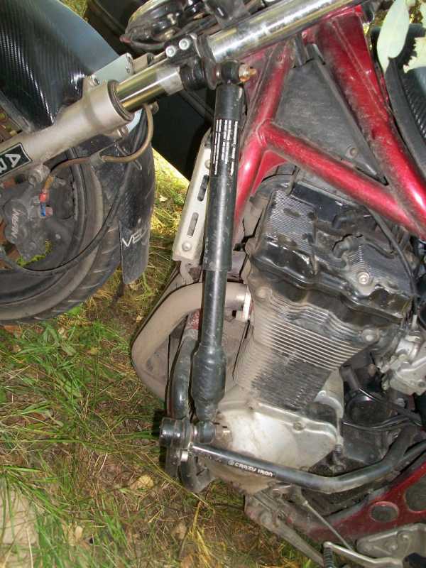

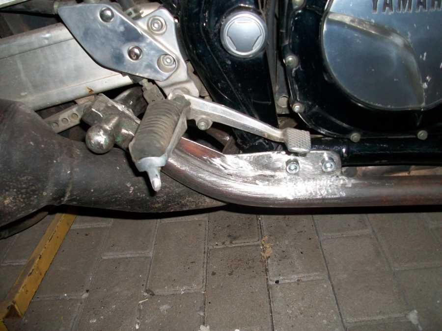

Вопрос по демпферу: кто ставил на XJR мерсовский? Есть мысль нижнее крепление зацепить за растяжку. Он длиной 550 мм. Через шаровые узлы . А верх на зажим траверы. Только не на штатный, а дополнительный. Типа того что на фото.

9 года 7 мес. назад #13719
И как? С таким наклоном , работает демпфер?
9 года 7 мес. назад #13720
ПАЛЫЧ ответил в теме Коляска к Ямаха ХЖР 1300
он должен быть перпендикулярно перьям вилки

9 года 7 мес. назад #13721
от Олег
Как то работает. Парнишка как раз был у Джокеров в позапрошлом году. А как по другому поставить? Я сегодня забрал мерсовский. 800 руб. Вот и спрашиваю. Мож мысли есть какие. Ещё видел вариант установки за низ пера.

9 года 7 мес. назад #13722
от Олег
Да не буду сильно бит Андрееем за фотку его творения. Возможно его вариант более правильный.
9 года 7 мес. назад #13723
Артём Мопедус ответил в теме Коляска к Ямаха ХЖР 1300
Есть соображение для движения по асфальтовым хайвеям оно не актуально!!! демпфер на нижнем пере отрабатывает неровности дороги вместе с подвеской - сокращает свой ресурс, при особо сильных неровностях может перегреваться (у подвески есть свойство энергоемкость а демпфер рассчитан на вялое перемещение руля) и терять демпфирующее свойство.
Олег смотрю на подрамник - сделано аккуратно и точки крепления хорошо выбраны - красиво!!! за крепление подставки хороший вариант надежней чем за проушину крепление двигателя которое рядом расположено, я делал за крепление двигателя из желания владельцев сохранить центральную подставку.

9 года 7 мес. назад #13724
от Олег
Спасибо. Подножки не было. При обслуживании пользуюсь подкатом. У меня этого добра полно по причине проф ремонта мото техники.
Про нижнее расположение демпфера имею тоже такое мнение. Но Андрей утверждает что никаких проблем не видит и не испытывает. Из своего опыта могу сказать следующее: демпфер необходим. И пусть он будет, чем будет отсутствовать. Когда на урале делал рычажку с нулевым вылетом, то без штатного демпфера ехать было вообще не комфортно. Тут уж нужно либо считать, либо делать эксцентрики для подбора наклона. Т. е. делать серьёзную конструкцию по типу как на КТМ и не только. На одиночке XJR тож колбасит руль и Тёмыч это уже описывал. Я тоже это заметил. Всё немало уже на нём проехал.
Из всего и вывод: надо поиграться с местом крепления и найти что то среднее между ЗА и ПРОТИВ.

9 года 7 мес. назад #13735
от Олег
Всех с Новым Годом!!! Здоровья, ровных дорог, надёжных друзей и верных подруг!!!

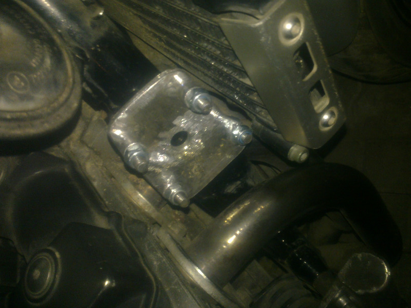

Перелопатил кучу материала по способам крепления передней растяжки. Решил раму не сверлить. Сегодня вот такое крепление для передней растяжки сделал. Мотивация: ничему не мешает, даже моему кривому радиатору. Скобы сидят сверху и снизу поперечены дуплекса. Осталось приварить бонку с резьбой для обеспечения поворота уха крепления. Будет контр-гайка.
