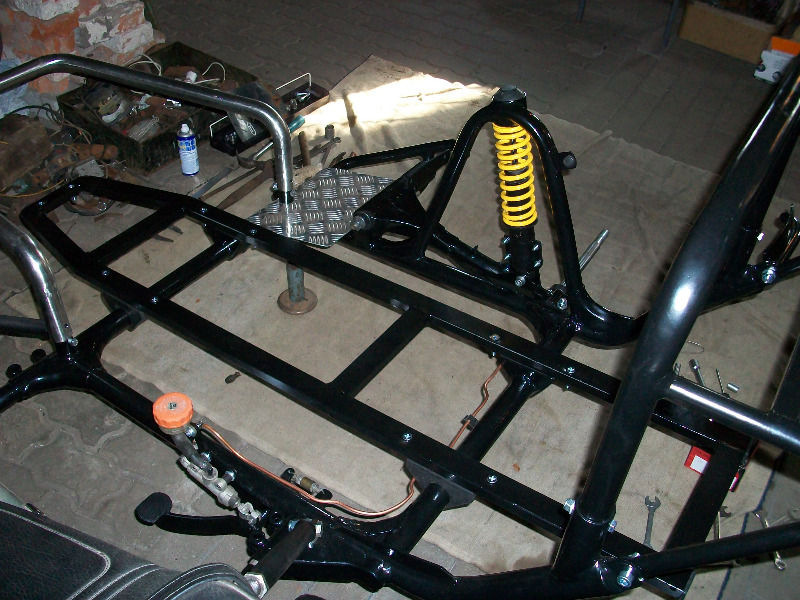

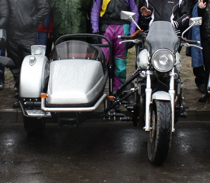

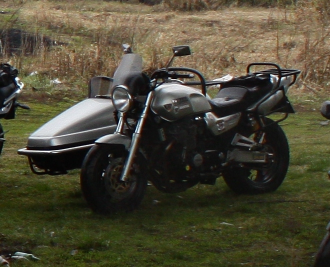

Ещё несколько фоток.

Не успел добавить?Олег пишет: Ещё несколько фоток.
