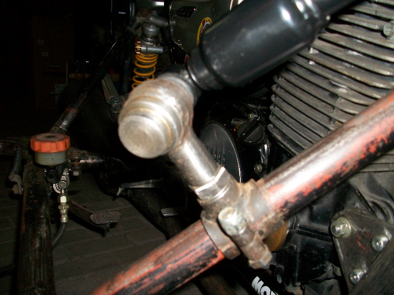

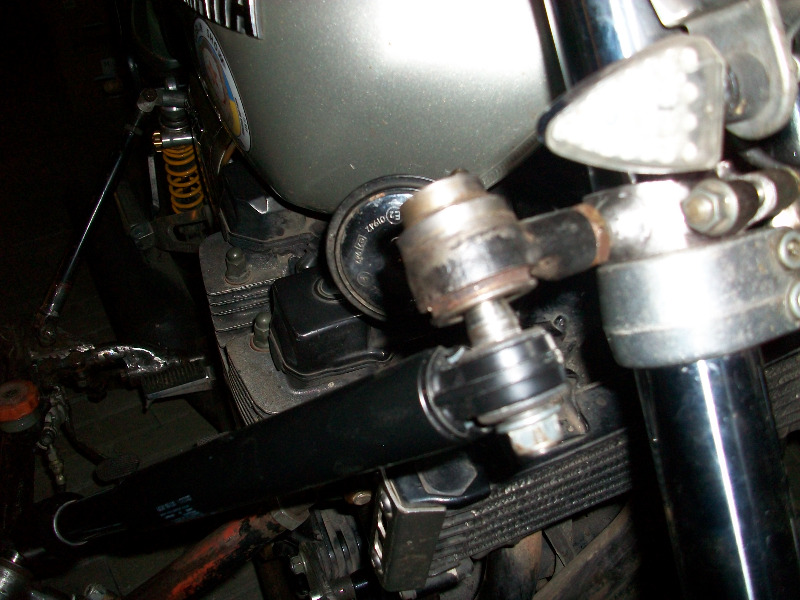

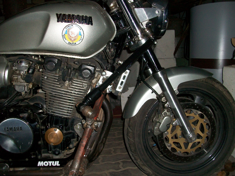

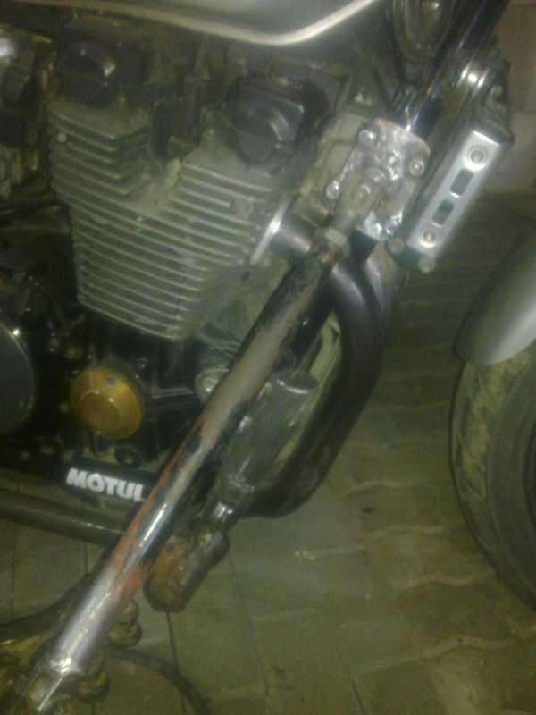

По демпферу: хоть вопрос немного спорный, но опять же в основной массе крепление к нижнему перу за кронштейн, привёрнутый болтами суппорта. Естественно через шаровые соединители. Можно вот так, как рисунке ниже.

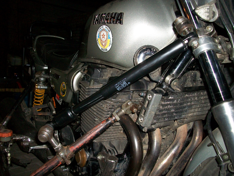

Крутяк ты с демпфером заморочился, имею в виду шаровые.

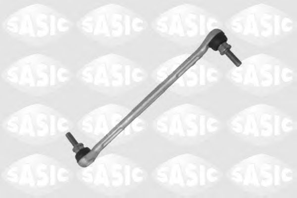

Я использовал (подарили поломанную) "косточку", тягу от переднего стабилизатора поперечной устойчивости от какой-то современной Рено.
Она алюминиевая и ее (отпиленный кончик, где шарик) удобно зажать в токарный патрон, проточить и запрессовать вместо сайлентблока в демпфер.

И еще. У меня на этом демпфере звенел кожух, пришлось его отпилить.

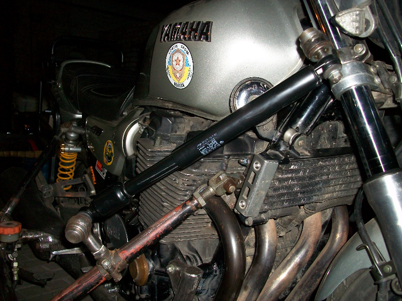

Привет, Андрюха! Это наконечники рулевых тяг от WW Т2. Их когда то реставрировал. Покопался на складике и обнаружил пару. Обрезал по длине и проточил палец. Нижнее крепление- от карта крепление сиденья. Верхнее делал сам.
9 года 6 мес. назад #13749
Артём Мопедус ответил в теме Коляска к Ямаха ХЖР 1300
Идея с расположением демпфера мне понравилась возьму на вооружение!

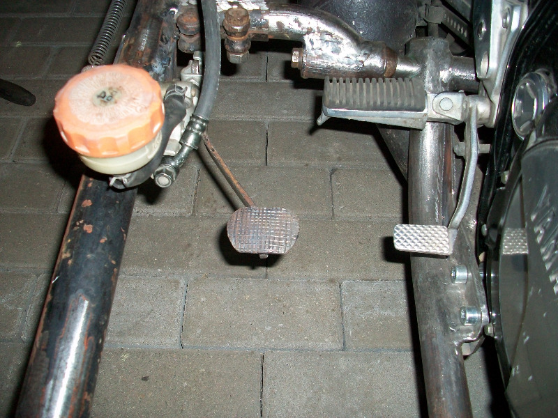

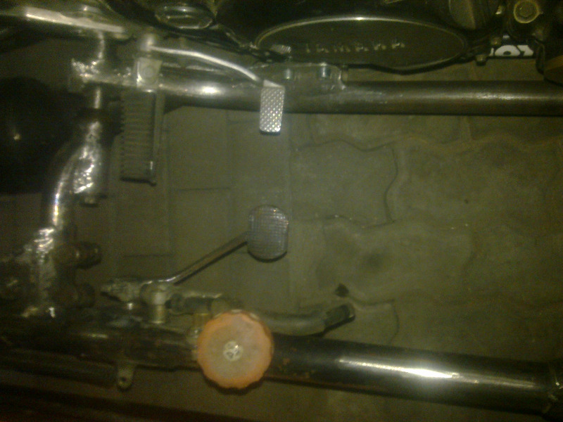

А про педаль тормоза не очень понятно!? думал будет перемычка между лапками, а так если только валенком давить
не знаю или это для дрифта отдельное управление?
