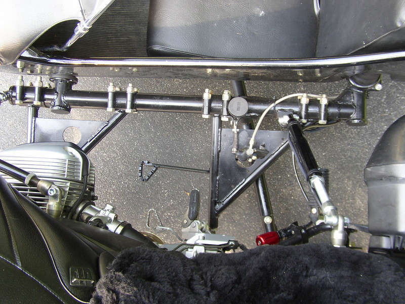

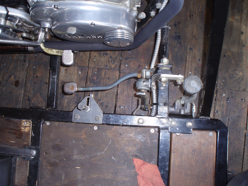

Где-то у кого-то видел на колясочной педали откидной упор. Т.е. мотоциклетная педаль давит на колясочную, но упор можно откинуть, и тормоза коляски работать не будут. Себе буду (наверно) делать так, Хотя уже привык и без колясочных тормозов..
9 года 4 мес. назад #13753 от Олег
Долго думал над педальками. Обладая немалым размером ноги, почти как у хоббита, расстояние выбрал таким, чтобы можно было не долго думая применить три позиции ноги при торможении. Легко нажимаю на мотоциклетную, на две , и на коляску. Вдруг пятачок крутану. Шутка конечно. Тест покажет что добавить.

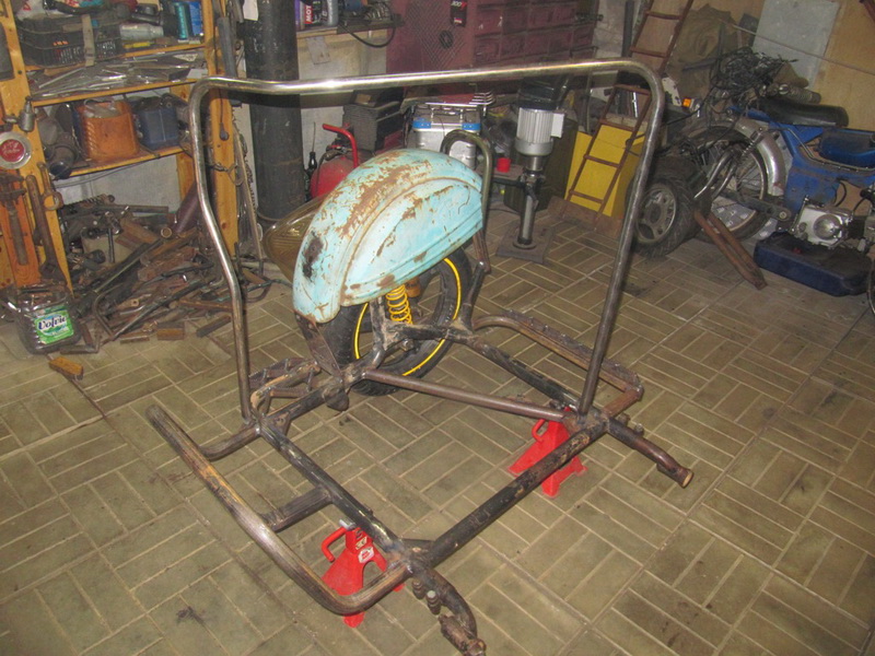

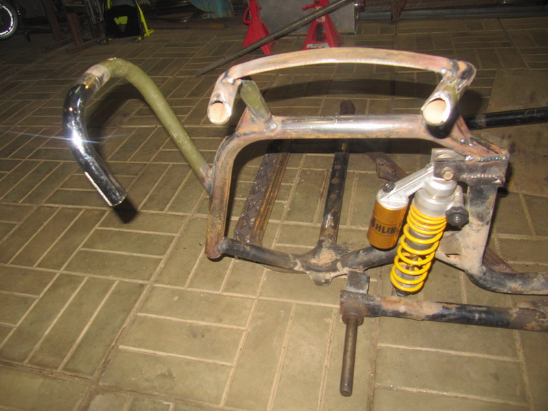

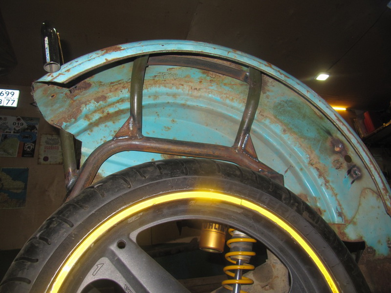

Кожух демфпера полный отстой. Хотя фирмы STABILUS, но трёт гад по трубе. Его можно вообще снять. У МЕРСа он стоит вообще под днищем в жутких условиях и ходит же. А длинную гофру надо ещё поискать. Крутил его по разному, и ход штока от края до края. При этом шарниры поворачиваются немного.

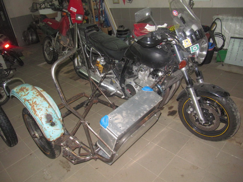

Полностью доделал узел маятника. Остался защитный кожух по наружке колесной ступицы. Аммортизатор работает нормально. А вот передняя вилка уже задаёт вопросы. Наверное придётся подкинуть пружины.
Вопрос: интересен статический прогиб передний вилки??

Вот похожие на мой варианты тормоза. И судя по следам и конструкции на одном варианте есть что то типа стояночного тормоза.

9 года 4 мес. назад #13756 от Андрей
Андрей ответил в теме Коляска к Ямаха ХЖР 1300
В мануале к моему мотику (от Клаймера) написано что если вы таки прицепили коляску, то меняйте вилку на рычажку. Но если менять вилку в лом, хотя-бы добавьте к штатным пружинам по клапанной пружине от автомобиля VW.
9 года 4 мес. назад #13758 от Погорелов Владимир
Андрей пишет: Где-то у кого-то видел на колясочной педали откидной упор. Т.е. мотоциклетная педаль давит на колясочную, но упор можно откинуть, и тормоза коляски работать не будут. Себе буду (наверно) делать так, Хотя уже привык и без колясочных тормозов..
Тоже было время и я думал что привык без тормоза на коляску ездить, ан нет, поставил тормоз оказалось не к тому привыкал, и не хочу как раньше.

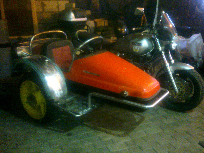

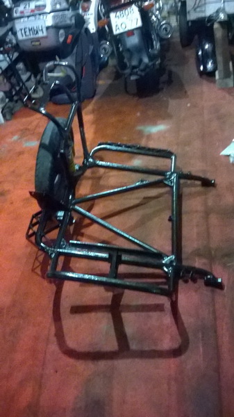

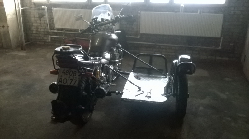

9 года 3 мес. назад #13799 от Олег
Время летит не заметно. За житейской суетой незаметно. Вот что получается. Остались мелочи и в покраску.

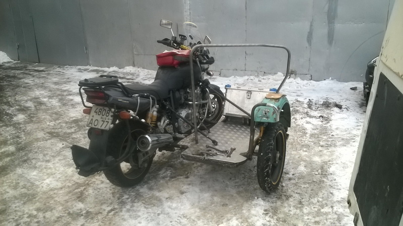

а мне Мопедус новую колясочку забабахал... для ледяных покатушек
  • Тёмыч аватар Автор темы
9 года 3 мес. назад - 9 года 3 мес. назад #13801 от Тёмыч
испытал на Самоваре

9 года 3 мес. назад #13802 от Олег
И как?? Надеюсь сделал всех!!
9 года 3 мес. назад #13803 от Тёмыч
не
снега было много
2 место в ночной гонке
и то потомучто Батя сошёл...
