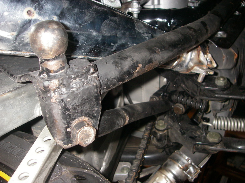

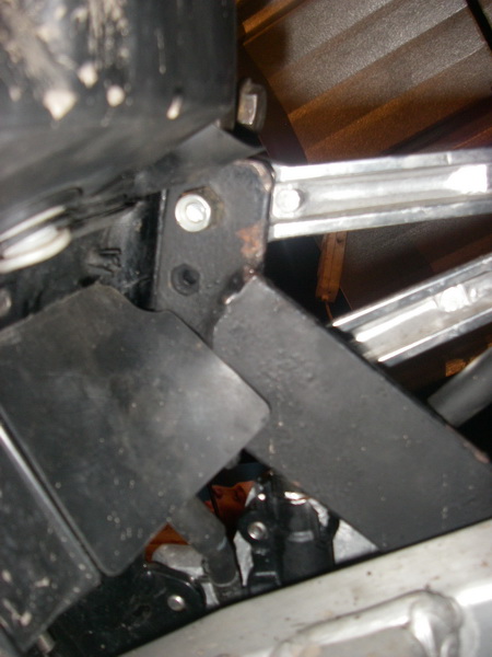

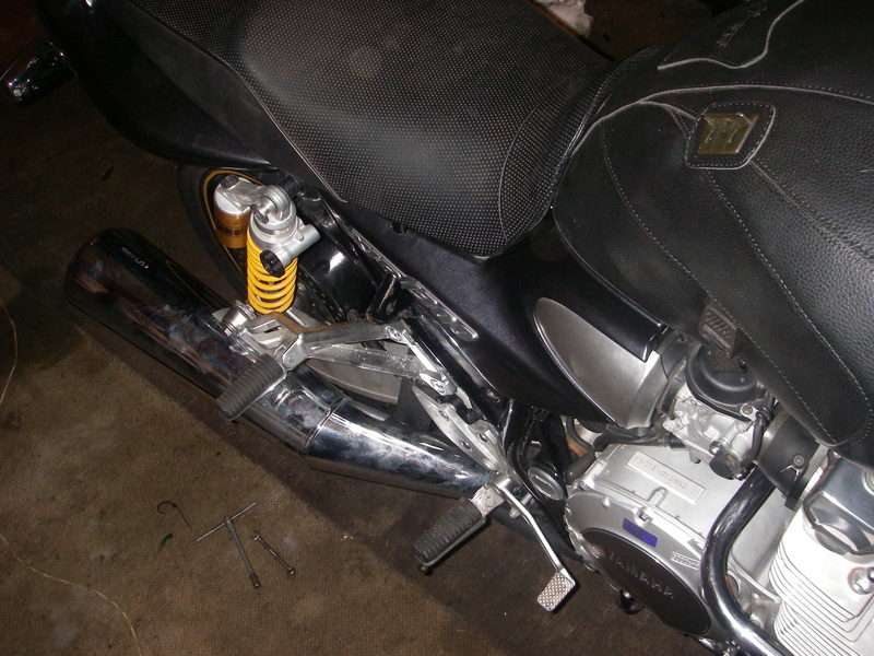

На выходных добрался до серого))))

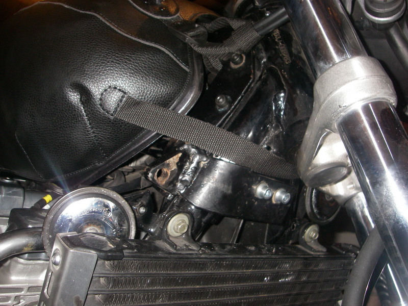

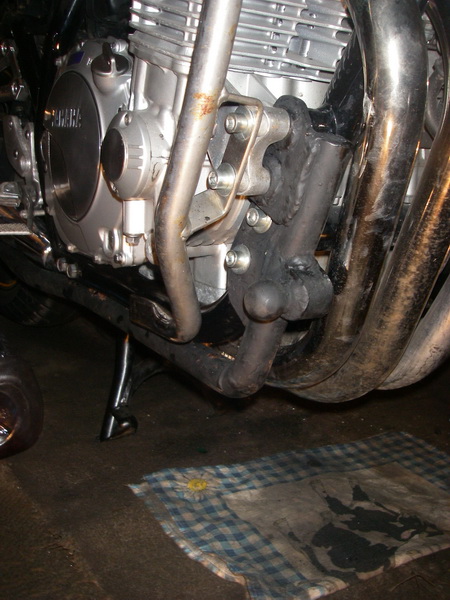

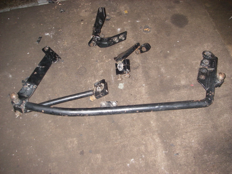

первым делом поставил колясочный комплект
вот он
крепёж немного попадал на площадку для крепежа пассажирской подножки
но так даже лучше будет - прям паз какой-то получился))))
кое-где доработать напильником(одно посадочное отверстие маленько увеличил - никак болт наживить немог, боялся сорвать)
кое-где понадобилась вторая пара рук(натягивать пришлось)
пришлось рассверлить пять отверстий...
самое прикольное эти отверстия уже были... только диаметром 6 мм
а мне надо было 4 отверстия 8 мм, а одно 10мм
наверное некие технологические дырки))) низнаю зачем они были нужны, но на них прекрасно встал верхний передний крепёж
вобщем вот

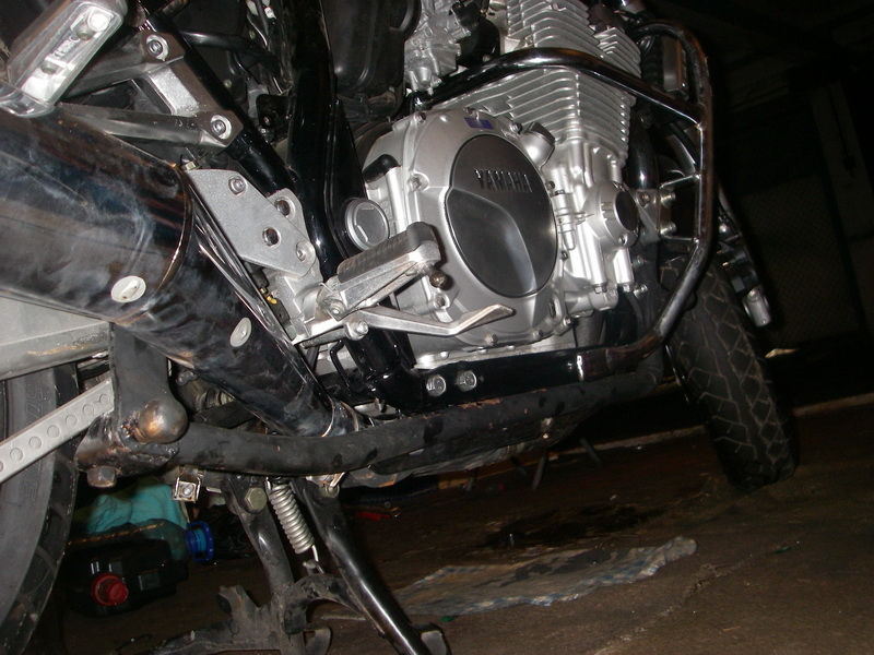

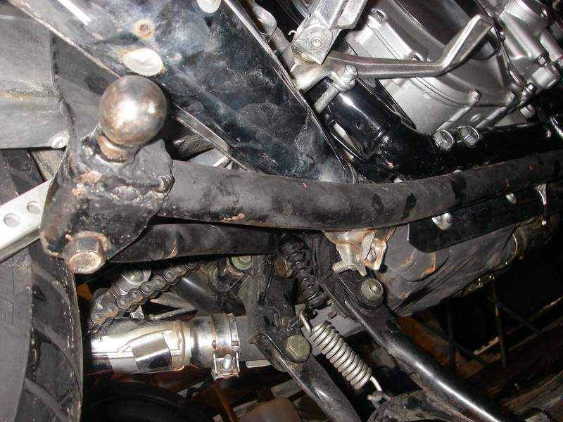

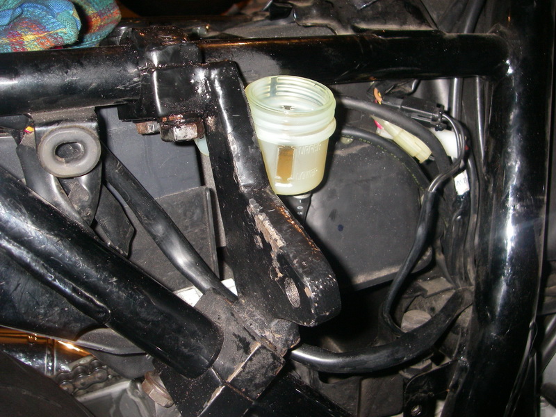

задний верхний
пришлось срезать крепёж заднего тормозного бачка(мешался)

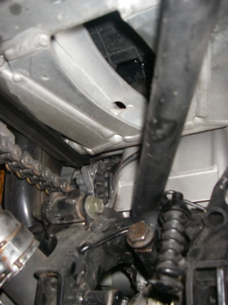

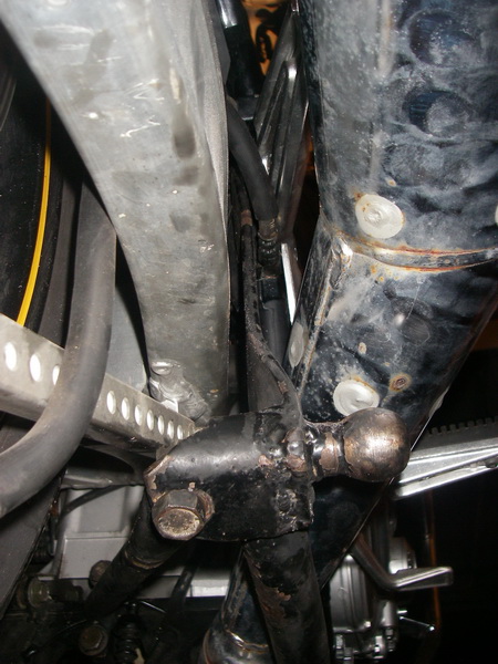

передний верхний

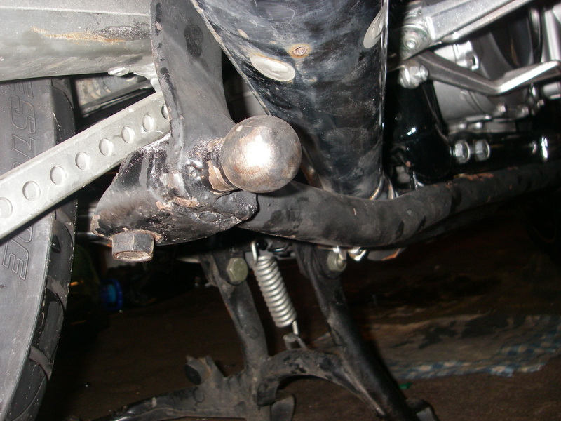

нижний крепёж
детально

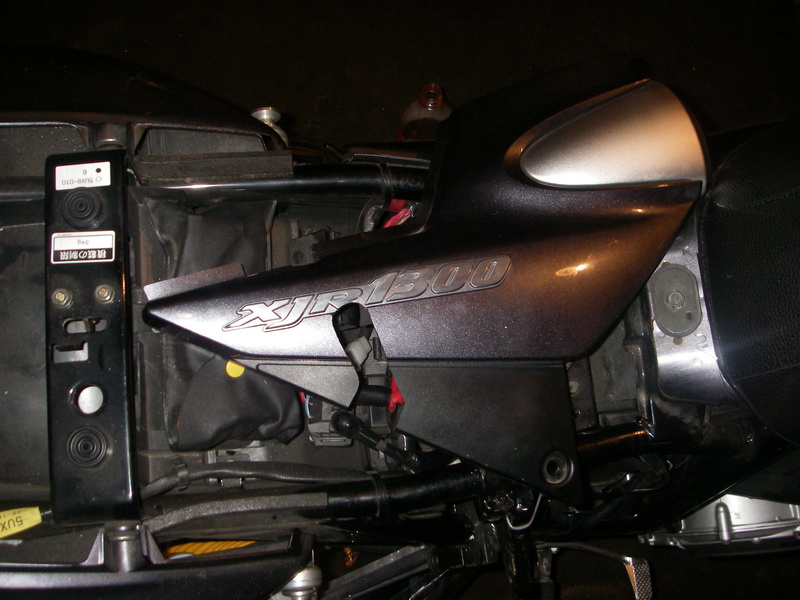

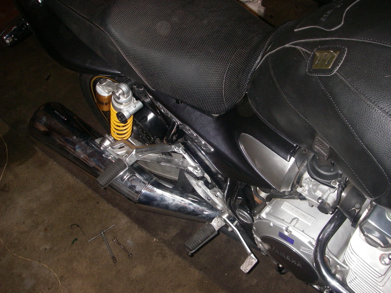

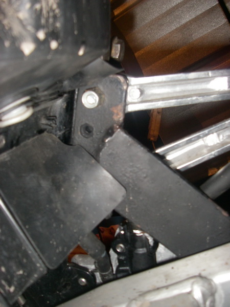

пришлось конечно вырезать дырку в пластике правого "бардачка"
но...
1.функцианал важнее эстетики
2.очень даже аккуратно получилось
3.не особо и заметно)))
