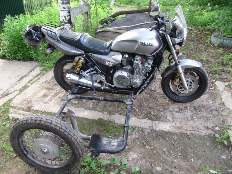

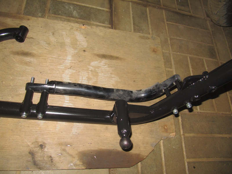

10 года 1 мес. назад #13382 от Артём Мопедус
Артём Мопедус ответил в теме Коляска к Ямаха ХЖР 1300

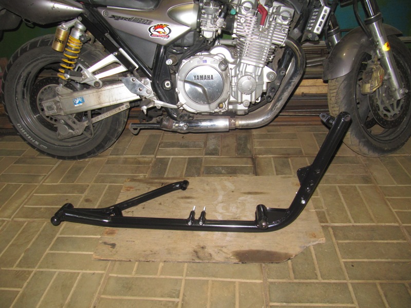

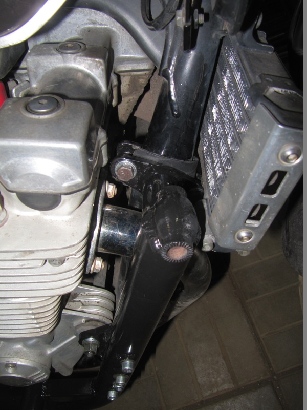

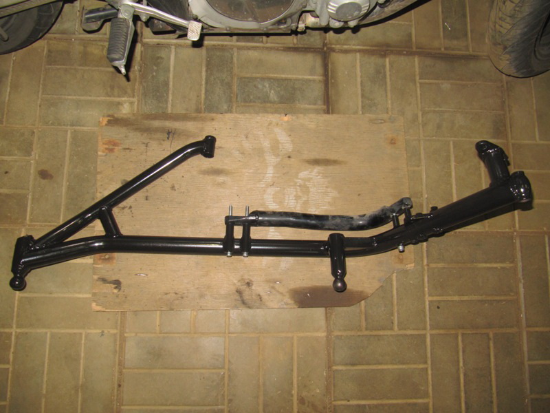

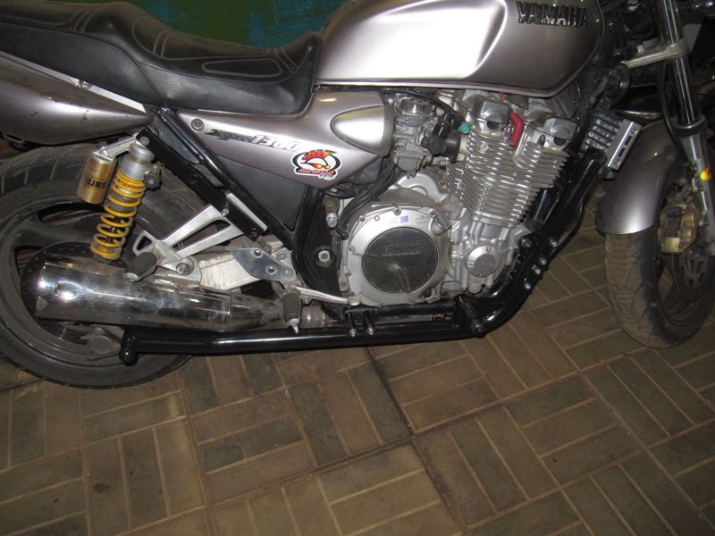

Мопедус гараж покинуло очередное мототворчество, а в полку Хыжероводов с коляской прибыло!
Вот как выглядит подрамник в моем исполнении.
