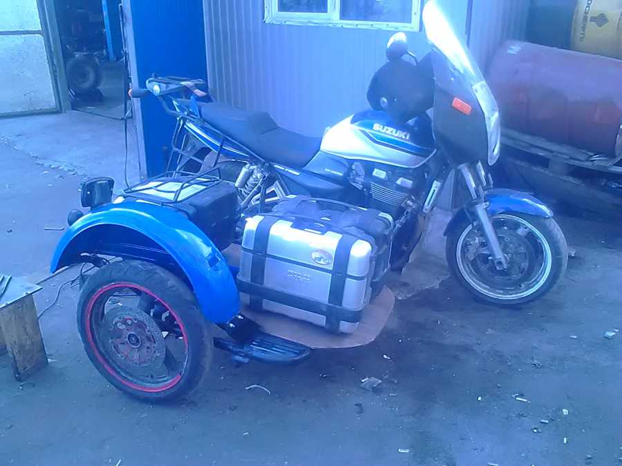

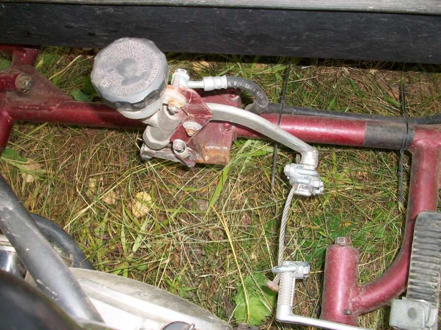

Наверное проще раму коляски сменить. Хотя у меня сейчас ещё два ВЕЛОРЕКСа есть. 700 и 562. А для местных покатушек старичок имеется. Не смог устоять когда предложили забрать. У дедушки на кирпичиках 11 лет простоял. Через два часа уже поехал. Буду дальше делать. Тормоза сделаю отдельной педалью. Хотя видел вот такое.

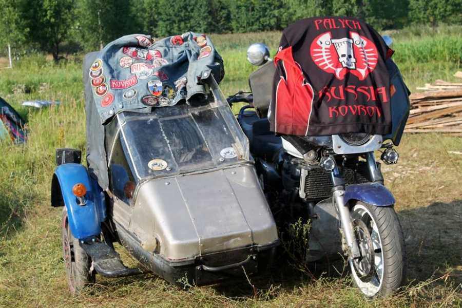

9 года 7 мес. назад - 9 года 7 мес. назад #13692 от ПАЛЫЧ
ПАЛЫЧ ответил в теме Коляска к Ямаха ХЖР 1300

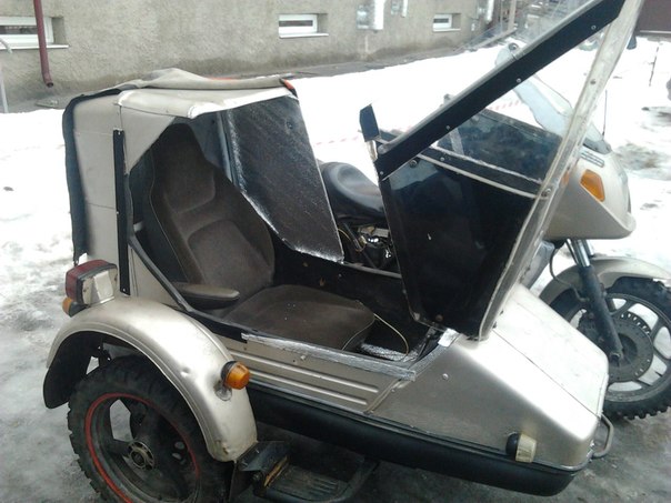

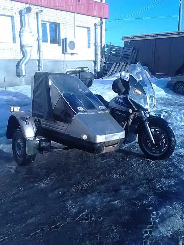

раму коляски Велорекс ставить не советую.слаба она для наших дорог.а вот корыты очень даже вкусные.сам езжу с 700.только она у меня для зимы сделана.

9 года 7 мес. назад - 9 года 7 мес. назад #13699 от ПАЛЫЧ
корыто у меня расширено и поднято на 200мм..рама коляски тоже расширено на 200мм.думал корыто не войдёт.рычаг с колесом взял от 08 задняя балка.приварил трубу и вставил туда 4 .203 подшипника.потом решил поставить обычную ИЖевскую коляски и корыто влезло как раз.летом я езжу облегчённо.

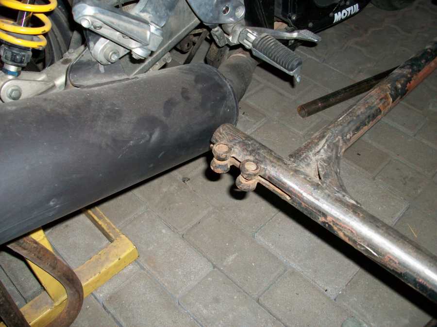

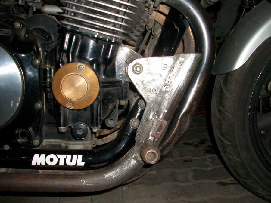

Крепление подрамника на место отсутствующей центральной подножки

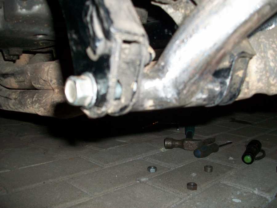

Передний кронштейн.
