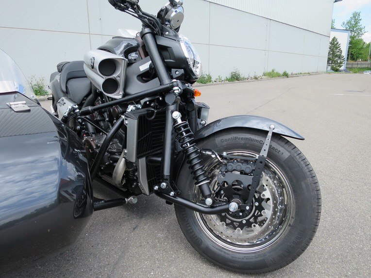

ну не совсем обычный телескоп, скорее длиннорычажка, с нетипичной кинематикой в которой колесо качается не по дуге, а перемещается практически по линейной траектории..
И скорее всего да, клевок с такой конструкцией будет гораздо меньше. а в варинте где суппорт стоит на рычаге жестко вообще будет стремиться вилку разжать. Так делать нельзя.
Суппорт надо цеплять за стакан телескопа тягой.

Чёй то я склоняюсь к классической рычажке. Единственное что хотелось- авто покрышку на перед. Мортёры либо Олинз, либо самоделки. По принципу того, что у меня на коляске. Какую покрышку- вопрос конечно интересный. А кстати, я сделал руль под свои грабли. Уже обкатал. Небо и земля в сравнении с родным. Управление естественно легче и посадка изменилась в лучшую сторону.

На прогрессию непохоже, видимо просто решили сэкономить один амортизатор.

Да этож класическая банальная длиннорычажка.

Меня сейчас интересует железо. Присмотрись как она сделана.

Из интересного там только возможность менять вылет.
Сами трубы имеют подозрительную коленку, если это только не готовый литой узел от чего-нибудь..
Я бы такую коленку городить не стал-бы.
