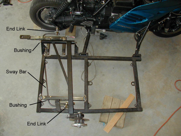

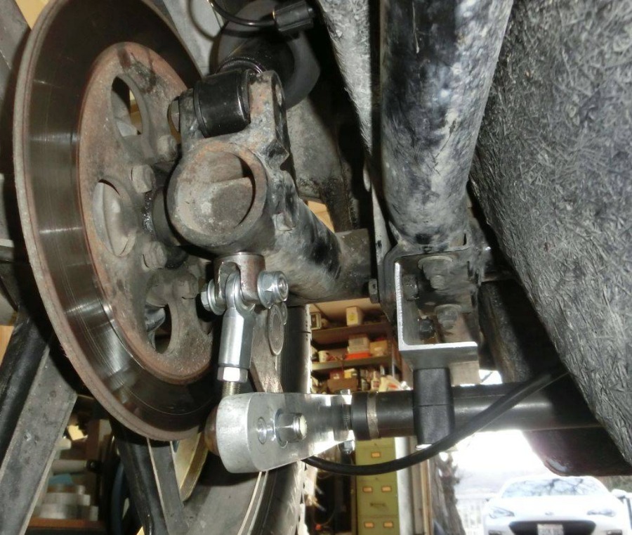

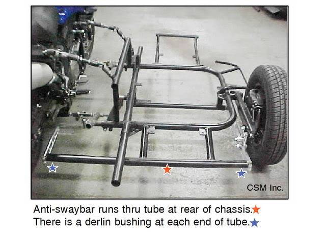

Anti-roll bar sidecar или sway bar sidecar гуглить нужно.
Изначально видел вот эту реализацию. пишут многие что одна из лучших можификаций для повышения управляемости коляски.

Claw пишет: Изначально видел вот эту реализацию. пишут многие что одна из лучших можификаций для повышения управляемости коляски.
А на коляске просто к маятнику закреплено или тоже через тягу?
7 года 10 мес. назад #14421 от Claw
Claw ответил в теме Коляска к Ямаха ХЖР 1300
У всех через тягу что видел. Во-первых большинство их не закладывают в конструкцию коляски, во-вторых оставляют место для настроек.
Насчёт инглиша - переводчики есть.
По первой ссылке подробно написано даже из чего он делал торсион , вторая тоже самое
5/8 дюйма сталь 4140
По третьей автомобильный 43" - .650" diameter NASCAR bar
