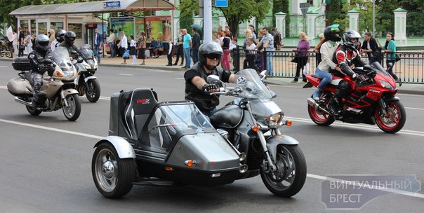

это для детей, не для взрослых! не так уж все и широко будет.
я видел голду с коляской, где двое детей спокойно помещались - вполне в разумных пределах было!
