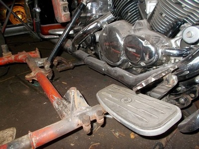

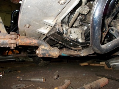

Алексей пишет: Проект еще в работе. Сварочные работы по раме коляски закончены. Донор Иж Ю2-торсионная. Переднее нижнее крепление родное ИЖ, заднее нижнее Днепр/урал с доработкой, Верхние-полностью оригинальные. Щиток коляски Рояль. Колесо Ямаха Vmax.
А легкой не получится коляска? я так сезон откатал на раме от Урала с автошными ступицами и колесом и понимаю, что при весе рояля справа должно быть много веса!

то что маньяк-это комплимент для меня:). Тему давно смотрю вашу ребята, просто похвалиться нечем было. В момент фотографирования 4-я точка крепления обрабатывалась-позже скину еще фото. Для stiv-смотрел на фотки твоих креплений и думал про своё. В любом случае Спасибо-воодушевил!!! Немножко Роял стары и вентуры отличаются по крайней мере по верхней правой точке. На данный момент соберу все сделанные детали-раму в пескоструй, потом грунт. Крепления сразу в грунт-сфоткаю в процессе.

фото

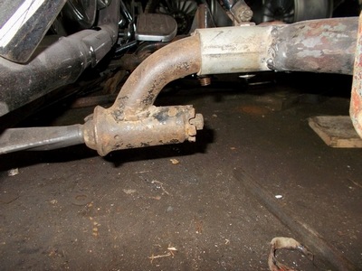

А еще посмотрел крепления и сразу хочу обратить внимание - тяга передняя к верхнему креплению стандартная или особой формы: если стандартная, то она очень сильно будет мешаться правой ноге при постановке на платформу и при нажатии на тормоз. На это стоит обратить внимание..

Да выгибали тягу-она по-любому мешала-пришлось гнуть. Короче сделаю фоток больше как сниму под пескоструй
