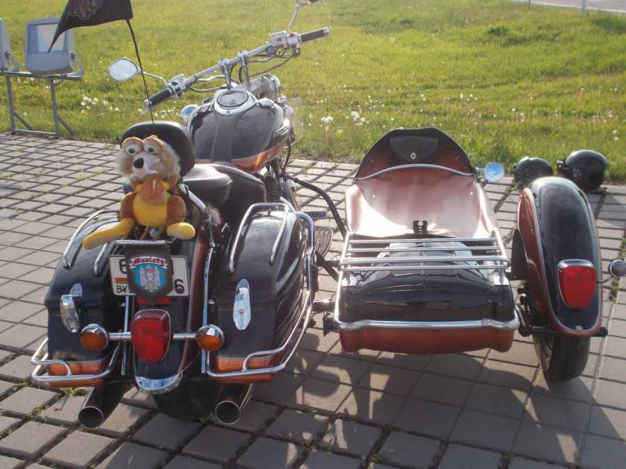

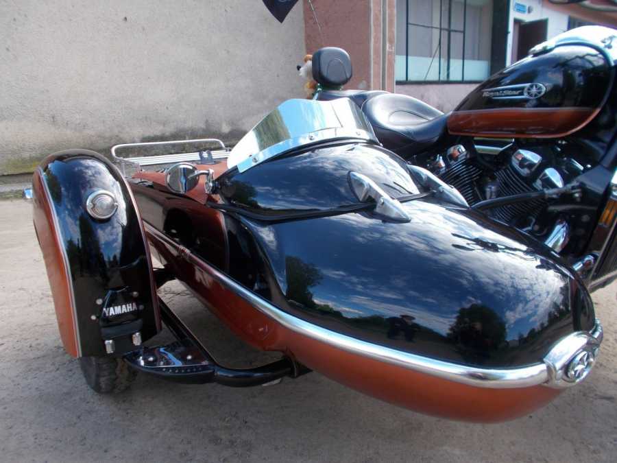

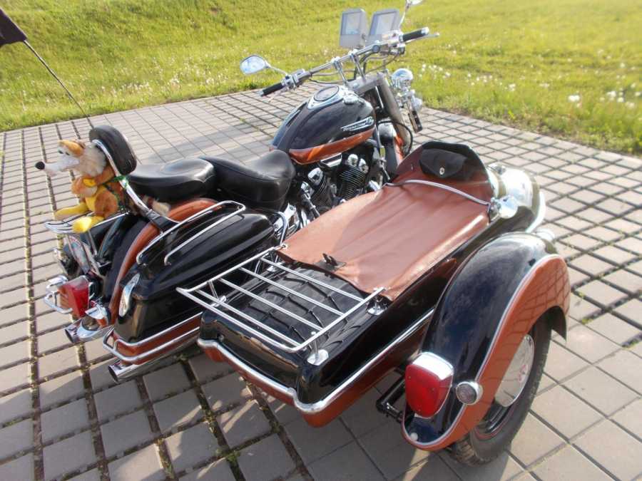

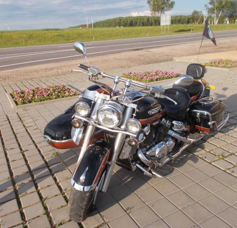

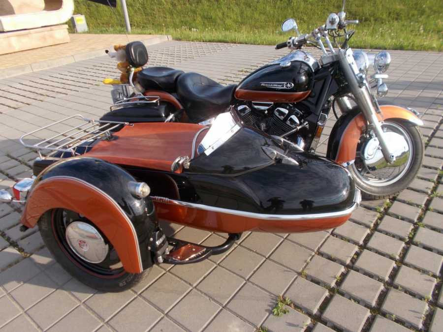

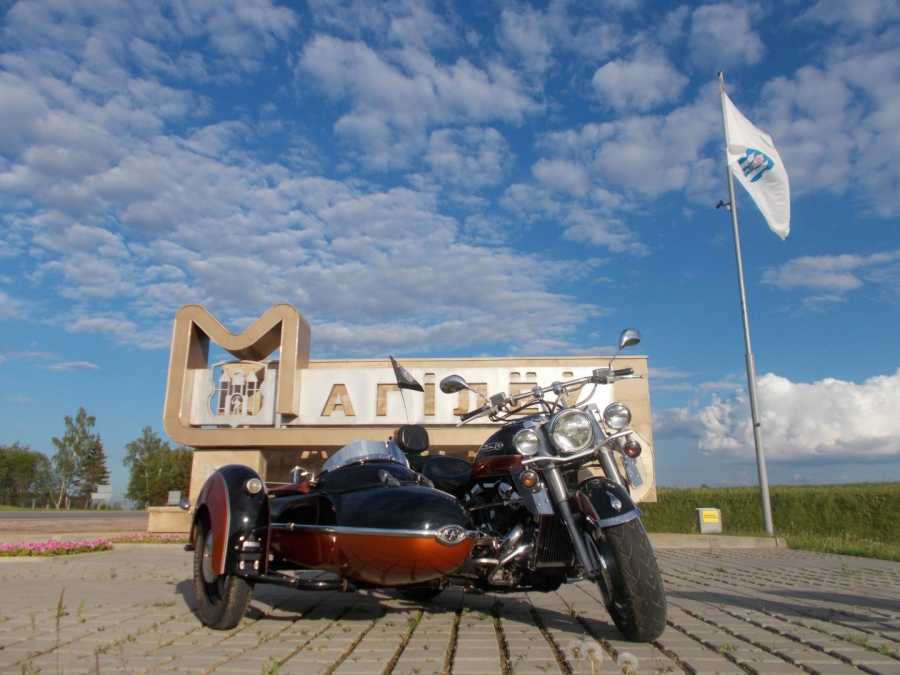

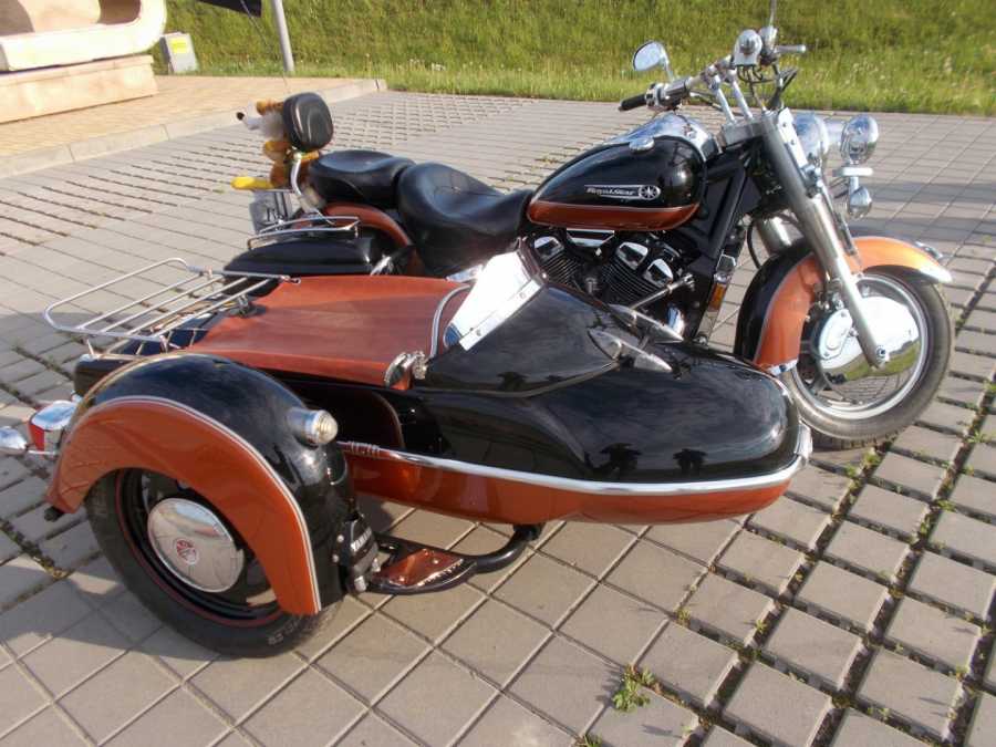

Процесс строительства коляски идет медленно, основательно, так как аппарат получится монументальным и будет внушать ужас в сердца грешников
Сейчас идут ходовые испытания после установки Корыта и Крыла. Мотоцикл успешно съездил в таком виде в Смоленск и обратно и успешно катается по Московоской области. Идет продумывание всяких разных цацок и фенечек.
Из минусов - изза веса коляски и лобового сопротивления вырос расход и заметно упала динамика, особенно после 120 кмч. С другой стороны в 5-9 мотов колонной 110-120 вполне можно идти. Оптимальная скорость передвижения 90-110 кмч. Амморт на люле остался старый, Уральский. Внимание на дороге начало зашкаливать...чую не далеко до того, что кто-то в кого-то въедет
Плюсы - мот зато стал идти очень мягко, почти полностью ушел воблинг, который сохранялся таки и при наличии демпфера.
Сейчас мотоцикл будет собираться в железе, сверлиться все необходимые отверстия и после уже будет вновь разобран и отдан в покраску в цвет мотоцикла. Не смотря на огромность конструкции есть места, где визуально будет еще облегчаться внешний вид: сзади под коляской будет ставиться круглый кофр, сбоку фара тоже в уникальном корпусе, на крыло ставиться багажник. Уже нарисовались места крепления поворотников, появятся в ближайшее время....
Вот обещанные несколько фото:
За несколько мгновений до...

Все настройки и расчеты на одиночный мот, от этого и расход увеличенный, можно чуть поиграть с диаметром колеса заднего уменьшив прибавится тяга, легче тянуть появившийся вес.

Конечно, Это в общем-то и ожидалось. И кстати, я ждал, что будет сильно хуже. Но тяги мотора РОяля в принципе хватает, а гонять как угорелый как-то уже и не охота - так едешь, смотришь по сторонам, наслаждаешься природой, дышишь кислородом. Думаю, сколько проживет сцепление (нагрузка-то увеличилась), так как не знаю сколько оно вообще пробежало на этом моте. Но это расходник
