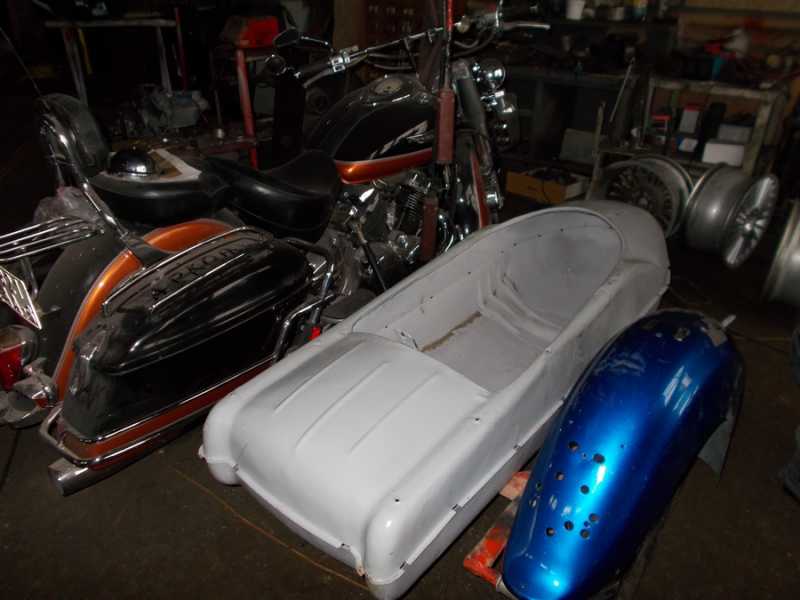

А вот и не угадали
И все похоже влезает
1. Посадка будет пилотная
2. У меня есть 2 кресла от Хундай Таракана, которые ставятся откидывающимися в багажник
Это позволяет сделать коляску немногим шире Уральской.
С учетом того, что изза подрамника у меня коляска и так довольно далеко от мотоцикла, то места для гондолы там более чем достаточно
но будет длиной с рояль и без багажника

Тандем?
- Сергей Иванов
- Сообщений: 105
- Спасибо получено: 4
10 года 6 мес. назад #13127
от Сергей Иванов
Сергей Иванов ответил в теме Коляска к Роялю!
Да! В Выходные планируем снимать мерки, делать эскизы и начинать делать сначала каркас из квадратной профильной трубы, а потом обшить уже железом. Донора тут не будет. постройка именно с 0

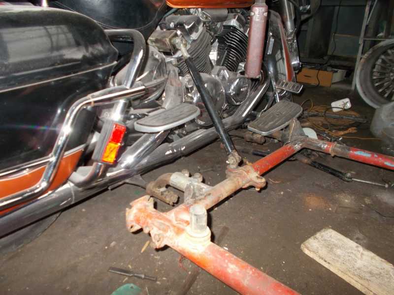

А передняя верхняя растяжка куда крепится?
- Сергей Иванов
- Сообщений: 105
10 года 6 мес. назад - 10 года 6 мес. назад #13140
от Сергей Иванов
Хаха! Там Тема Мопедус классное решение придумал!!!
Она крепится к верхней точке полу-подрамника!!! а чуть ниже крепление к раме верхней точки полу-подрамника. То есть полуподрамник имеет 3 точки крепления рамы: две нижние и одну переднюю тягу. А задняя тяга - крепление сделано в месте крепления задней ножки пассажира.
ХАХА! Написал и увидел, что это еще один маньяк по оклясыванию рояля написал!
) и вопрос был не мне!
