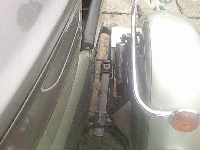

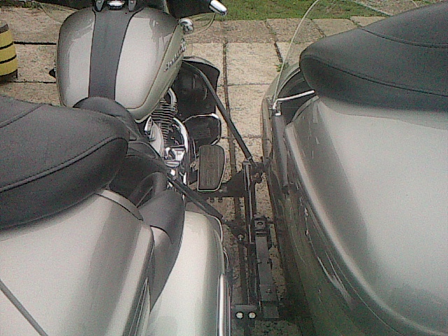

13 года 11 мес. назад #5974 от Эдич

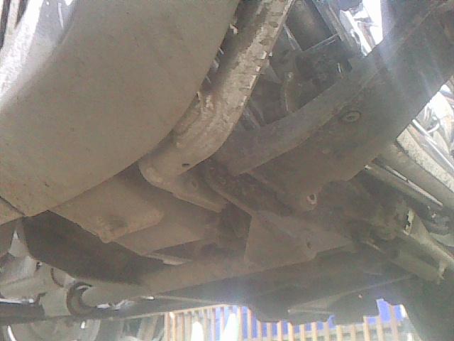

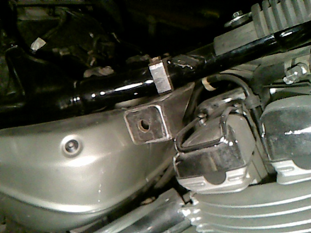

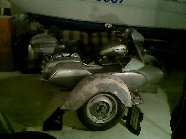

Эдич ответил в теме Re: Коляска к Роялю!

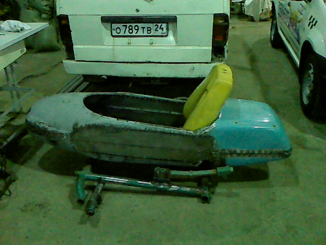

Вот нашел несколько фоток процесса изготовления

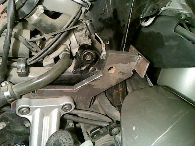

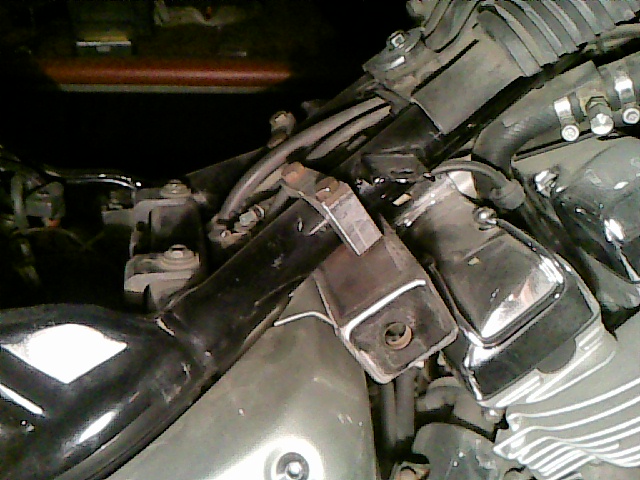

а вот сегодня сфотал места креплений

13 года 11 мес. назад - 13 года 11 мес. назад #5975 от Эдич

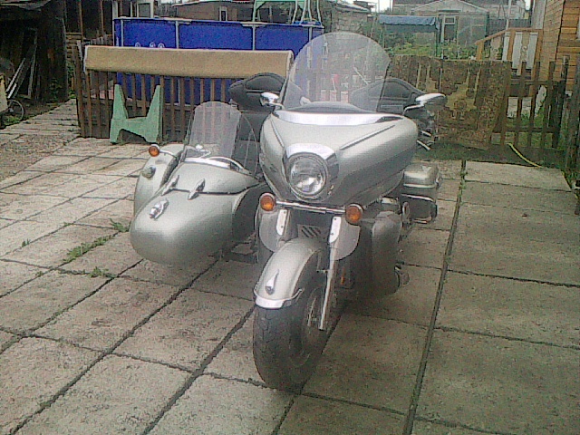

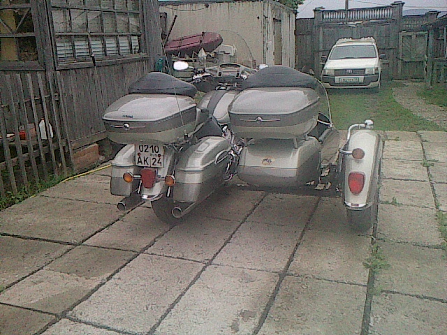

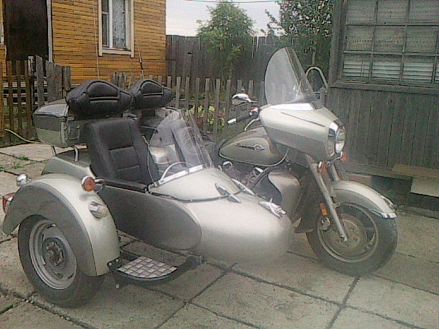

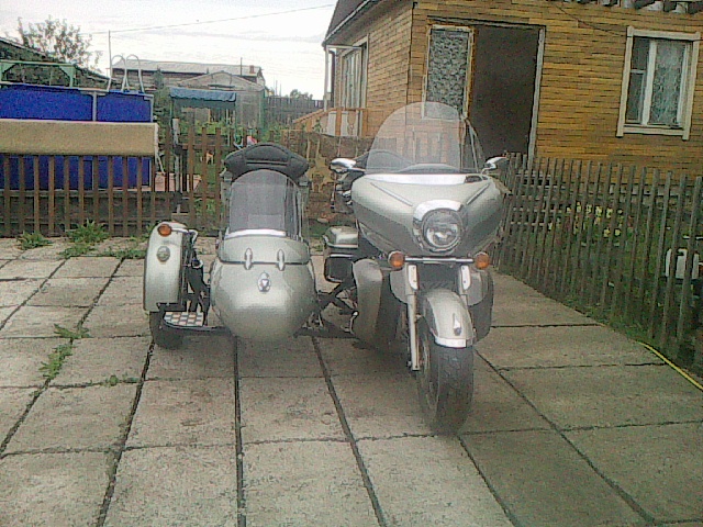

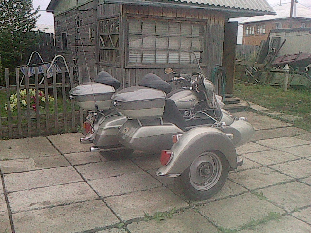

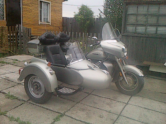

А вот общий вид sedecar , правда пока с небольшими недоделками...;) Ну уже очень хочется похвастать :lol:
Просю пардону за качество фоток :( Щелкал на телефон

13 года 11 мес. назад #5978 от Тёмыч
Тёмыч ответил в теме Re: Коляска к Роялю!
Эдич пишет: Ну уже очень хочется похвастать :lol:
да уж...
ЕСТЬ ЧЕМ ПОХВАСТАТЬ!!!!
СУПЕР!!!!!
ходовые испытание были?
тянет? колбасит?
и эта...
антураж какой... не соответствует))))))
нада на фоне чегонить такого....этакого....
ну или девчонок в купальниках нагнать и мыть заставить))))

Офигеть спасибо, а раму коляски ты за основу от чего брал?
13 года 11 мес. назад #5980 от Snake
Snake ответил в теме Re: Коляска к Роялю!
Не мог бы ты ещё заднее нижнее крепление сфоткать, думаю небольшая разница у нас между роялями:) Про ходовые тоже очень интересно:)
13 года 11 мес. назад #5981 от Тёмыч
классно сделаны поворотники на колясочно-рояльское крыло
в коляску с таким большим сидением крупный мужик помещаеца?
13 года 11 мес. назад - 13 года 11 мес. назад #5982 от Snake
Эдич пишет: А вот общий вид sedecar , правда пока с небольшими недоделками...;) Ну уже очень хочется похвастать :lol:
не мог бы мне фотки на мыло скинуть Адрес электронной почты защищен от спам-ботов. Для просмотра адреса в вашем браузере должен быть включен Javascript. а то чёт не копируется с форума, буду по твоему пример себе лепить.
а может подрамник вкорячу, не решил ещё.
Чертежей крепежей нет случайно или по месту всё делалось?
