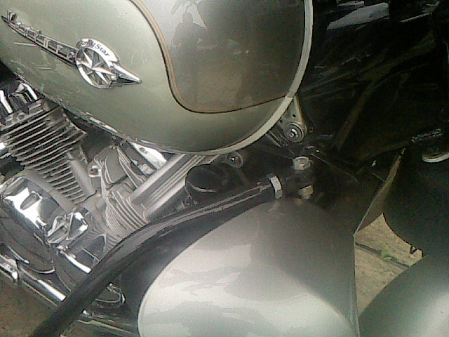

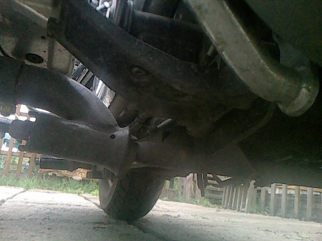

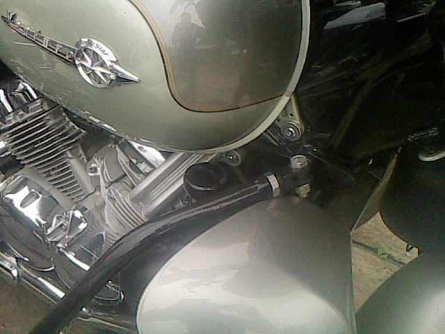

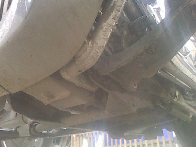

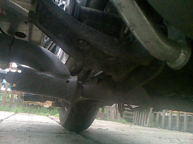

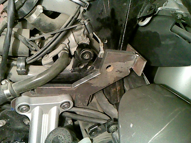

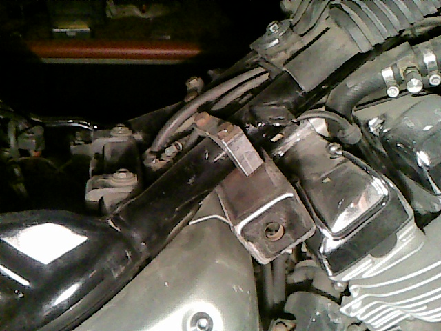

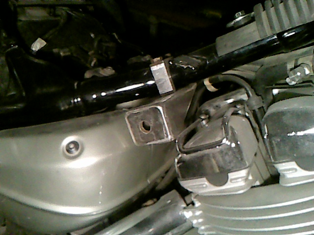

Эдич пишет: Вот нашел несколько фоток процесса изготовления
а вот сегодня сфотал места креплений
Чиртежиф нет? Или есть? Поделись
13 года 6 дн. назад #8608 от Эдич
Эдич ответил в теме Re: Коляска к Роялю!
Чиртежиф нету. Всё делалось по-месту.
12 года 11 мес. назад #8642 от Stiv
Stiv ответил в теме Re: Коляска к Роялю!
Эдич пишет: Чиртежиф нету. Всё делалось по-месту.
Жаль, я не мастер, чтобы ваять по месту.....

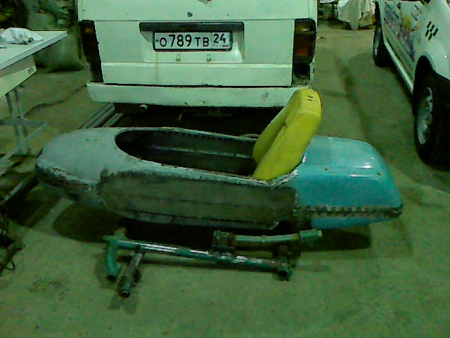

11 года 6 мес. назад - 11 года 6 мес. назад #11440 от Сергей Иванов
Сергей Иванов ответил в теме Re: Коляска к Роялю!

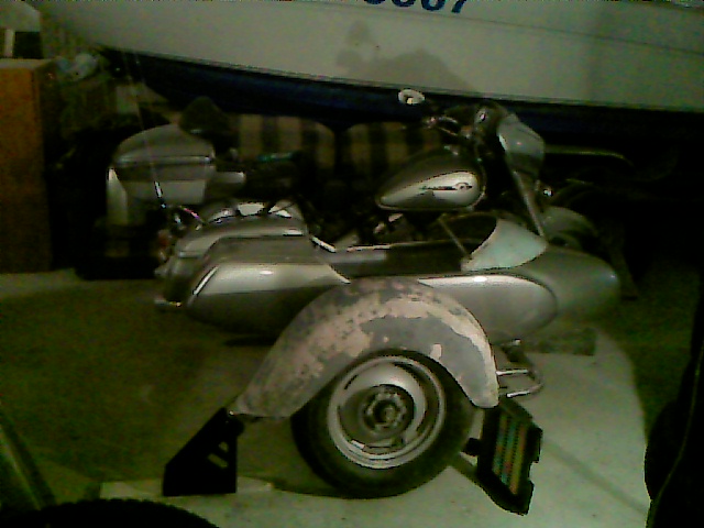

А вот интересно, аммортизатор на маятник коляски от чего ставил? Или на стандартный уральский подбирал пружину?
Еще вопрос: если брал раму от м72, почему отказался от торсионной подвески? Слишком мягко?
11 года 6 мес. назад - 11 года 6 мес. назад #11450 от Эдич
На Ураловский аморт подбирал пружину.
От М-72 только рессоры корыта. Рама варилась из нескольких рам, она шире обычной на 140мм если мне память не изменяет, и передняя цанга смещена назад.
От торсионной подвески отказался по многим причинам. Главные из них это то, что отсутствует аморт и напряг с запчастями.
11 года 6 мес. назад #11451 от Сергей Иванов
Эдич пишет: На Ураловский аморт подбирал пружину.
Понял! А в чем смысл был расширять раму? Больше вынос делать чтоб рычаг был или зачем? Мне тут рессорная рама от м63 подвернулась. Думаю ее взять за основу. И еще вопрос: таки сделал тормоз на коляску или забил, так ездил?
Еще мучаюсь стоит или нет утяжелять раму, так как планирую корыто панонии использовать.
11 года 6 мес. назад - 11 года 6 мес. назад #11452 от Эдич
Рама расширялась под размер корыта. Тормоз на коляску не делал. По началу его сильно не хватало, но потом привык и вроде как нормально.
А по поводу утяжеления - собери, прокатись тогда и поймешь надо ли тебе это. Я не думаю, что колясина на базе рамы М-63 получится суперлегкой, даже с корытом от Панонии.
11 года 6 мес. назад #11455 от Сергей Иванов
Эдич пишет: Рама расширялась под размер корыта. Тормоз на коляску не делал. По началу его сильно не хватало, но потом привык и вроде как нормально.
Я тоже думаю, что утяжелять не будет нужно. ТЕм более сейчас курю вариант установки вообще ступицы и диска от автомобиля соответственно сразу с дисковым тормозом. В пятницу будем с товарищем думать на эту тему :)
