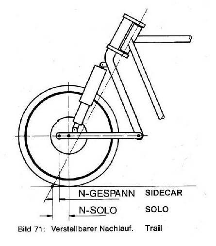

думаю колбасит из-за наклона вилки
за бугром када к харлею коляску лепят - новые траверсы изготавливают, чтоп наклон изменился

15 года 4 мес. назад #503
Тёмыч ответил в теме Re: Настройка коляски
вот нашёл
Вложение flstrakedtrees.jpg не найдено

Эдич ответил в теме Re: Настройка коляски
Темыч, спасибо! Но переделывать траверсы это дохрена делов. Когда-то мы пытались заказать траверсы с углом коррекции для урала, но никто не взялся.Пока попробую поставить демпфер и еще подергать туда-сюда коляску.
