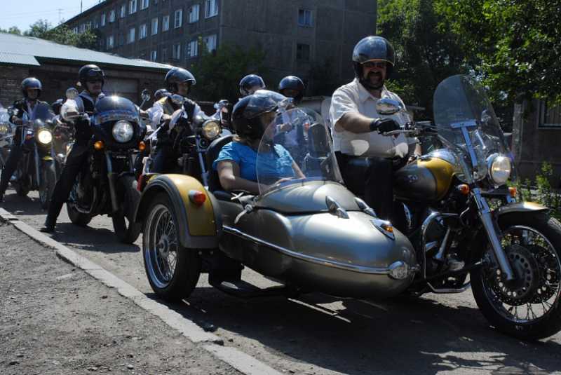

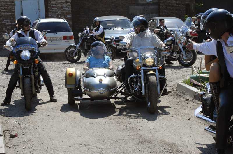

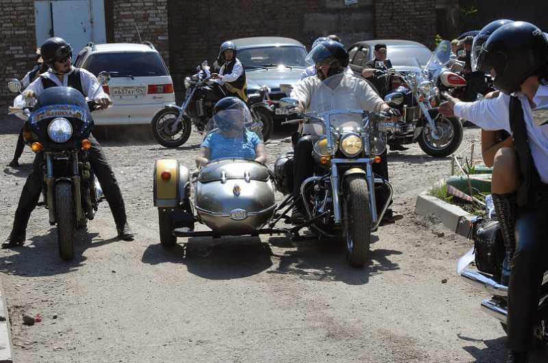

Перед самой продажей мота наконец-то установил демпфер, как писал выше от какого-то мерса. Поведение мотоцикла координально изменилось в лучшую сторону. Расколбас пропал совсем. Руль крутить стало немного туго, но на ходу практически незаметно.К сожалению не сделал подробных фотографий, но в принципе оказалось все просто. Тут на фотке издалека демпфер видать
