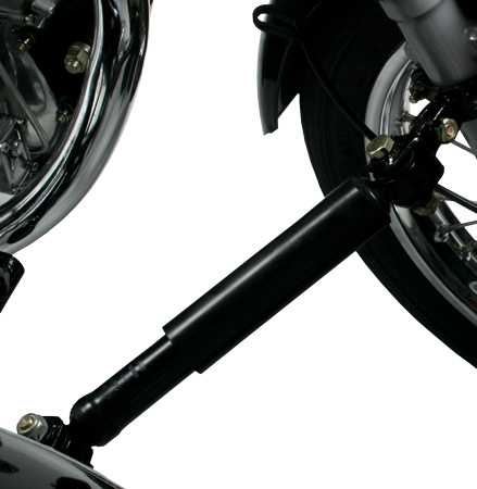

Я тоже прикупил демпфер от Мерина новый за 1200 рубчиков :P и вот сейчас корячу...
Кто ставил? как ставил? Поделитесь инфой. У нас в городе есть один японский заводской колясыч Валькирия. Дак у нее тоже стоит демпфер огроменный, от низа пера вилки на раму коляски. Наверно буду делать также.

Эдич пишет: У нас в городе есть один японский заводской колясыч Валькирия.
А фотографии нет? Хоть бы посмотреть, как это выглядит в заводском исполнении...

15 года 4 мес. назад #1304 от Дмитрий
Дмитрий ответил в теме Re: Настройка коляски
Эдич пишет: Я тоже прикупил демпфер от Мерина новый за 1200 рубчиков :P и вот сейчас корячу...
Нашёл такое фото.
Урал М67-36
