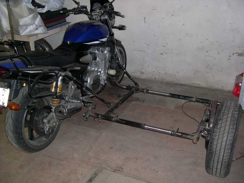

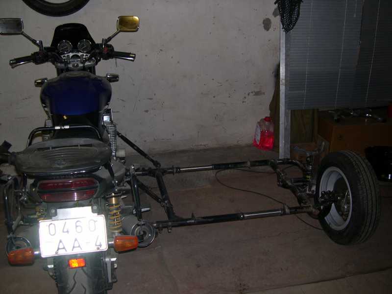

Сегодня испытывал новую кострукцию рамы коляски(с чистого листа). Колбасит не хило. С Явской коляской такого не было. Правда, у меня сейчас колёсная база (мотик-коляска) 180см почти и колесо автомобильное.

haris пишет: Так я ничего и не понял, ребзя! Скажите мне, пжлста, а если поставить обыкновенный мотоциклетный рулевой демпфер так, как он должен стоять, например, на спортбайках? Будет ли это эффективным выходом (уходом) от расколбаса?
Чего-то я не понял.и до какой-же ширины ты расширил каляску и для каких целей.привода на каляску я понял нет.и чем больше груза - тем сильней будет тянуть в право.а мужика должно тянуть на лево.(это лирическое отступление).помоему никакой демфер не удержит мотик.впору ставить гидроусилитель.или-же колесо заворачивать во внутрь,что чревато износом резины.посмотрим дальнейшее испытания.ss1
