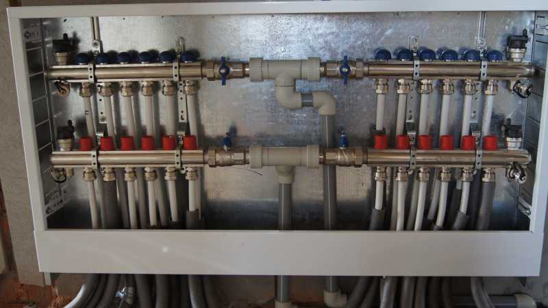

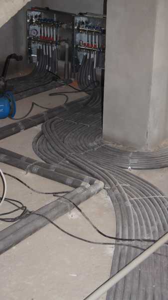

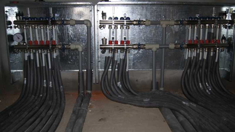

Чертков Максим ответил в теме Re: Отопление своими руками или впахиваем в праздники.
Это фотки из разряда "сиди и не пи..ди". Да, мне до ентого далеко... Там, как я понял, и полипропилен, и металлопласт?
Но у меня и попроще всё будет. Значительно проще...

Гном ответил в теме Re: Отопление своими руками или впахиваем в праздники.
там и домик 650 квадратов 3 этажа и 50 точек отопления не считая тёплого пола
