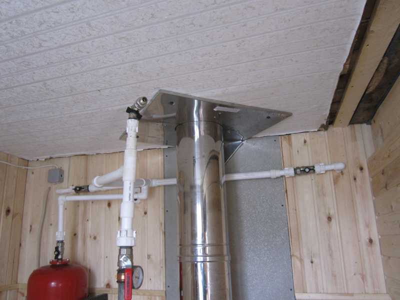

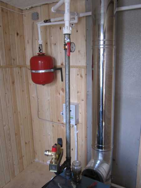

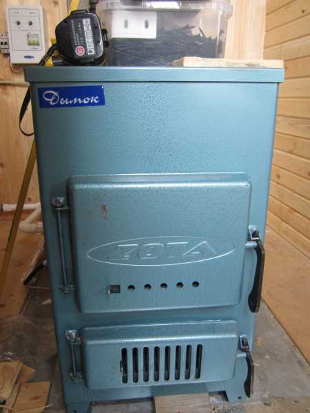

На последних двух фото видно расширительный бак и дымоход.
Когда начал обвязывать котельную 32-й трубой, понял, что мне не положили 32-е углы на 90 градусов, только на 45, тройники и заглушки, не взял дюймовые краны с американками... Тогда мне стало ясно, что это не окончательный вариант, будут изменения.

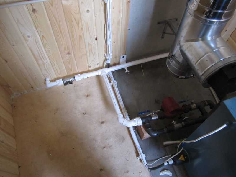

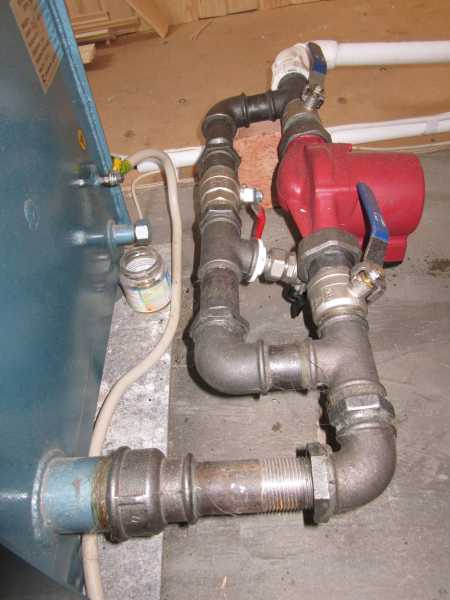

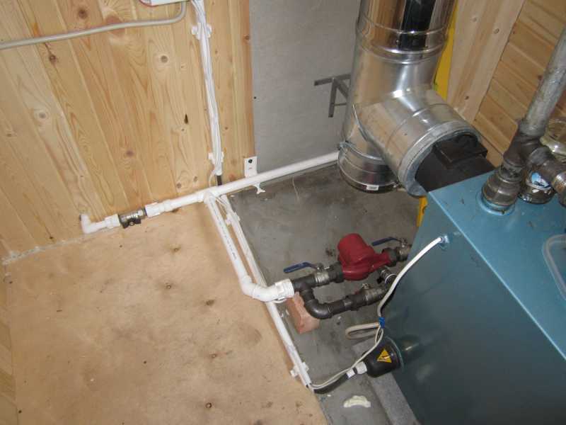

Нижняя обвязка.
Верхняя.

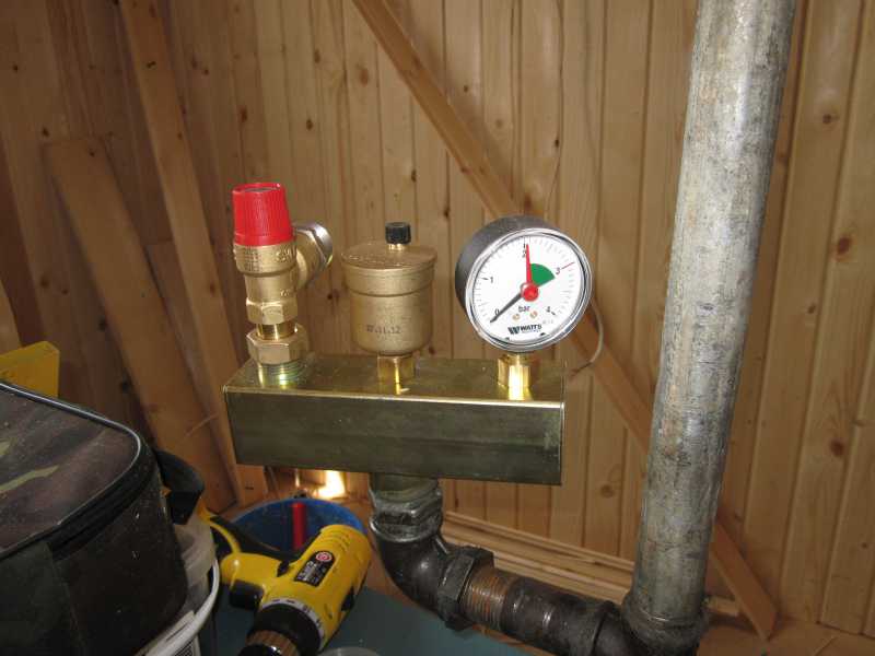

Группа безопасности.
Нижняя обвязка.
Верхняя.

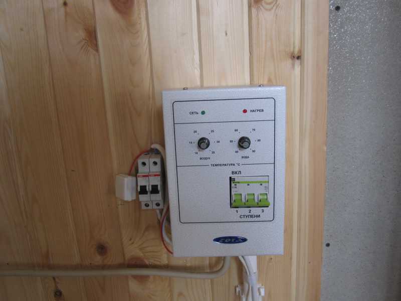

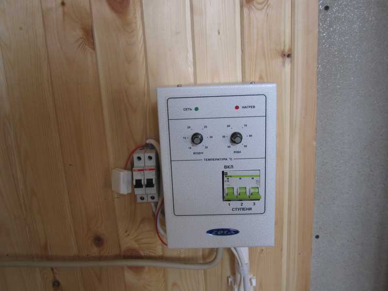

Чертков Максим ответил в теме Re: Отопление своими руками или впахиваем в праздники.
Проверили тягу - огонь со спички сдувает.
Настал волнительный момент - заливаем систему. Подключили шланг снизу, ещё один сверху, шоб котельную не залить, обычный насос "Малыш" резво погнал воду в систему... Нижняя обвязка потекла! Подтянули прям на месте, течи уменьшились, на одном кране с синей ручкой (дали там, где покупали котёл) подтянул вал, решили продолжить заливку и всё же испытать систему. Авось от температуры лён разбухнет...
Заливаем, переодически бегаю спускаю воздух с радиаторов, сверху пошла вода без пузырьков, верхний кран закрыл, "Малыш" поднял дваление до 2-х атмосфер, стравил до 1-й.
Затапливаем! Температура пошла резво, насос гоняет, труба подачи всё горячее... Первые радиаторы ветвей горячие, вторые чуть тёплые, третий и четвёртый холодные. Стал поджимать кранами обратки. Первый сильно поджал, второй слабее, третий ещё слабее, на четвёртом открыты полностью. Все радиаторы горячие, дома Ташкент. На сегодня хватит. Оставили на ночь ТЭН на первой ступени (2кВт) и насос на 1-й скорости.
