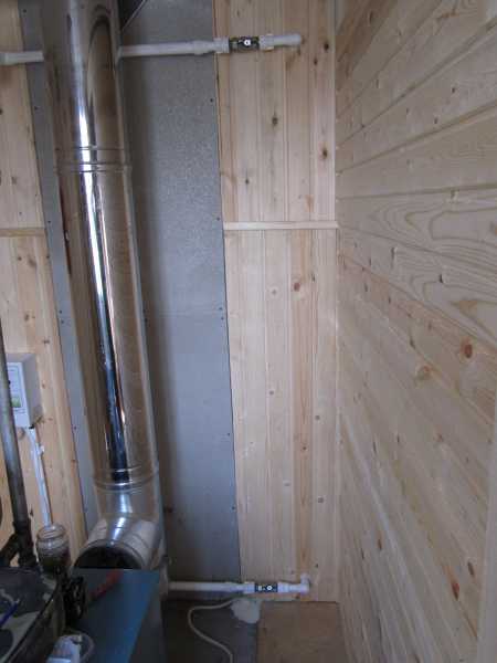

Немного перевели дух с дороги, расставили мебель по пожеланию женщин, на следующий день в бой.
Отец с нашим мастером дядей Колей занялись котельной (вскрыли пол веранды, залили подушку, потом выложили силикатным кирпичом и керамзитобетонными блоками сам фундамент), я развесил радиаторы (быстро понял, шо по уровню фиг получится, ибо дом кривой...) и начал их между собой увязывать трубами.
Фундамент готов, котёл надо затащить, а он тяжелый... Тут меня попросили наши друзья вытащить севший в кювете Патриот. Дукато мой это исполнил на раз два. Причём сначала развернул его поперёк прям в кювете, а уж потом достал. Всё сделал не спускаясь с дороги, иначе двоих тащить пришлось бы. Приехали к дому, я им шуткой, типа, я вам УАЗик таскал, а вы нам котёл потаскайте. Так они взяли и затащили его! Вдвоём!

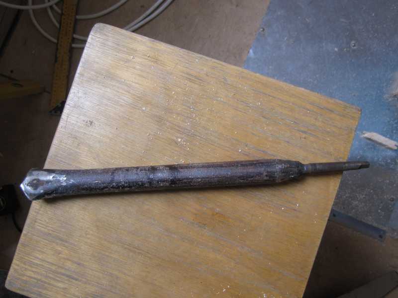

Пока раствор в фундаменте застывал, просверлили стены под трубы. Причём инструмент для этого был изготовлен на месте...

Берётся старое сверло и кусок дюймовой трубы. Сварка и болгарский народный инструмент - и всё работает. Диву давался...

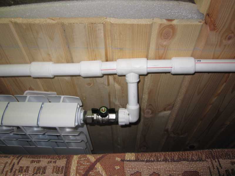

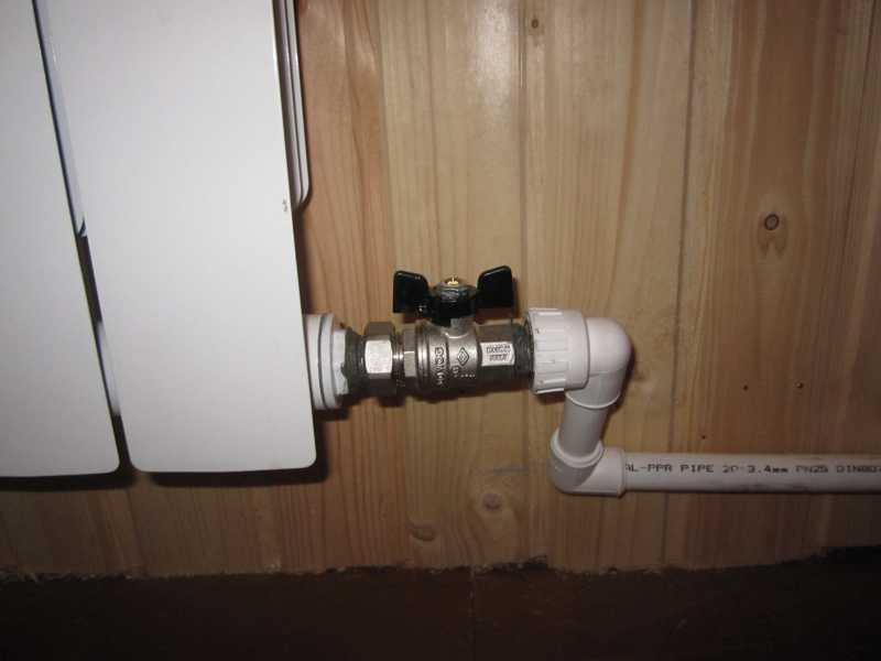

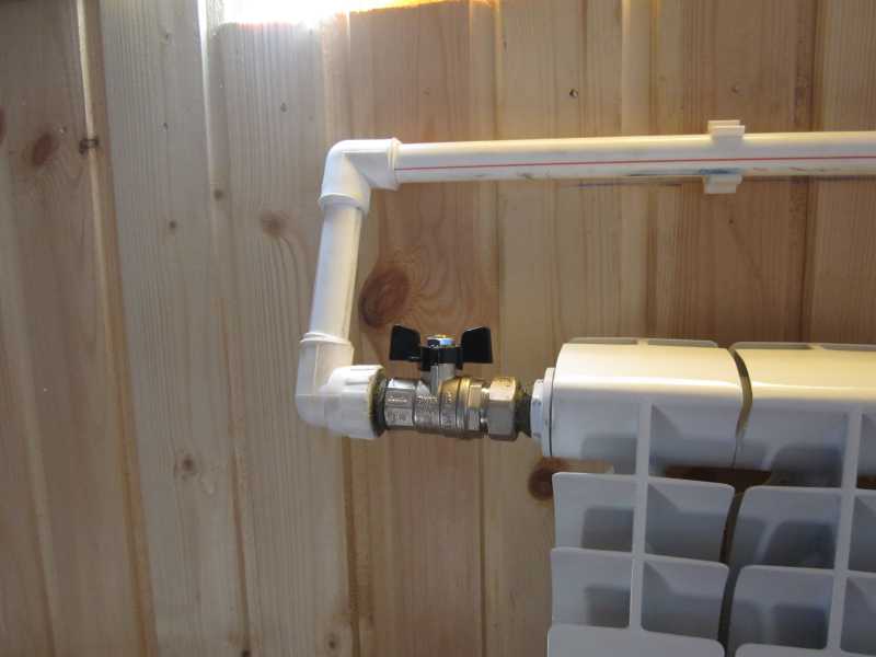

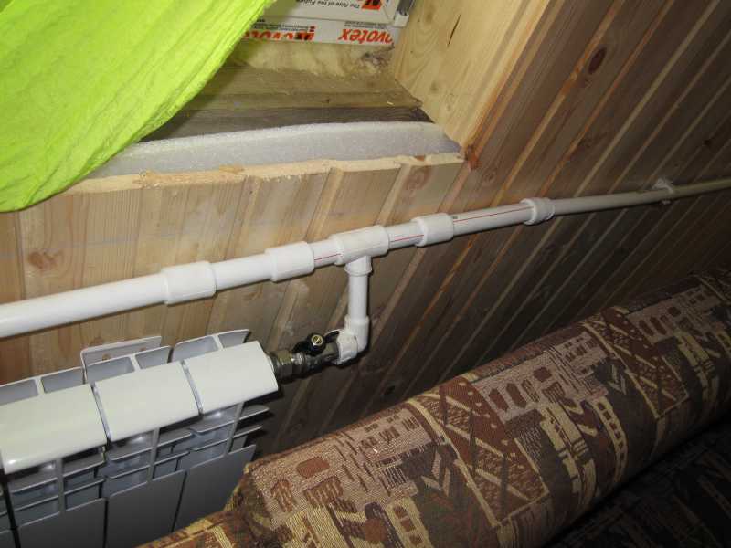

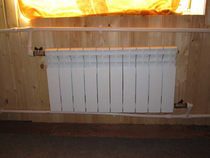

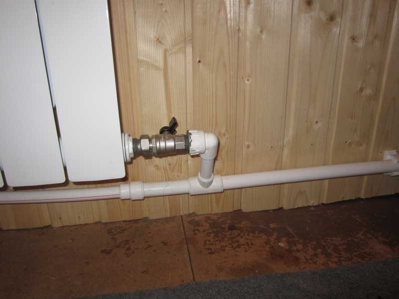

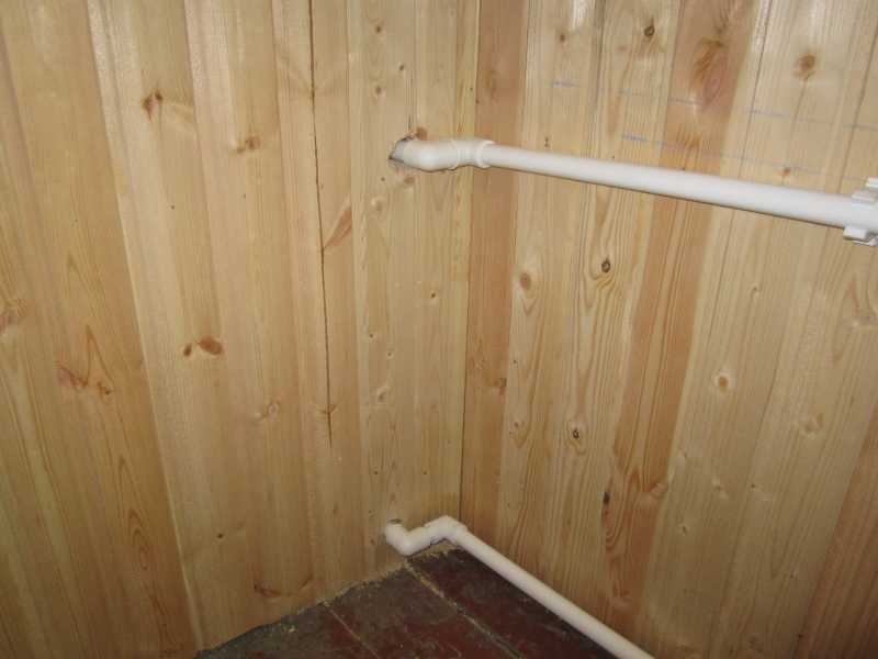

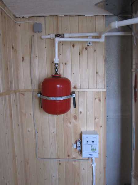

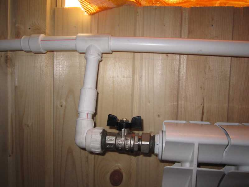

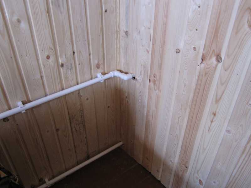

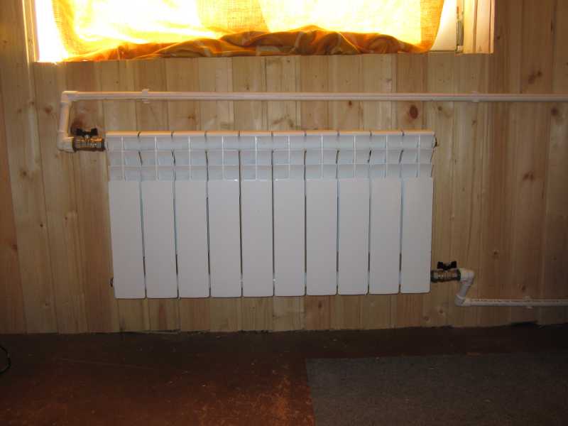

Фотографий самого процесса нет, есть только фотографии результата. Трубы кривые получились, местами с косяками... Ну так я и не профессионал...
Как учил ГНОМ - радиаторы обраткой в сторону котла.

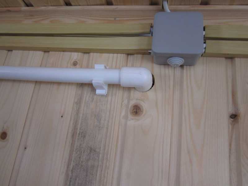

13 года 2 мес. назад - 13 года 2 мес. назад #8277
Чертков Максим ответил в теме Re: Отопление своими руками или впахиваем в праздники.

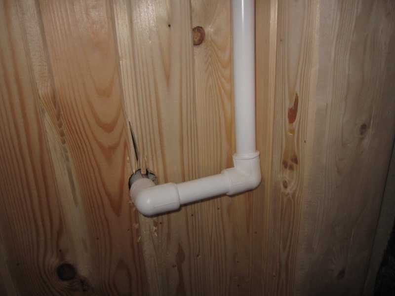

По настоянию дяди Коли и потому, что надо обойти входную дверь, отверстия под ветви подачи выходят в дом из котельной высоко, под потолком почти.
