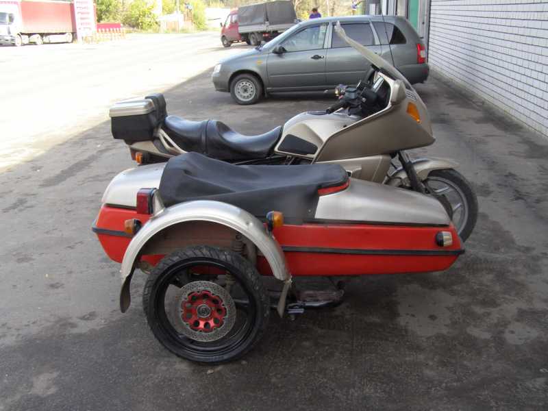

Эдич создал эту тему: Колесо на КОЛЯСКУ
Собственно вот вопрос: кто какое колесо ставил на колясину? Поясню, в связи с чем возник этот вопросик. Изначально планировал поставить заднее колесико от Кувалды, но изучив конструкцию ступицы, меня одолели сомнения. Дело в том, что там установлены подшипники шариковый и игольчатый. А такой конструктив не очень преспособлен к боковым нагрузкам, коих колясочное колесо на поворотах испытывает дохрена...
Кто что думает по этому поводу?

Смтрится то может и неплохо, но раздражает то, что колесо стоит не той стороной.

13 года 9 мес. назад #6785
от Ермилов Михаил Николаевич
Сотни городов, тысячи дорог, Миллионы лиц
Ермилов Михаил Николаевич ответил в теме Re: Колесо на КОЛЯСКУ
Колеса на мотоцикле с коляской должны быть ОДИНАКОВЫМИ, а то получится как У нас по дороге во Владимир, порвали колесо на коляске, а размер 125/60-15, в России продается мало где....из этого следуют проблемы.Потому как сделав это колесо подкладкой из флиппера резины грузовика, сильно разбалансировали колесо - начался АД, вибрации от колеса передавались на руль, немного спасал только демпфер.Дак вот к чему это были бы одинаковые колеса и одна запаска было бы все супер
