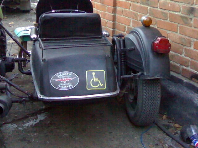

На 1фото показан первый вариант, потом решил ваще ничего не переваривать и ставить это колесо просто на любую коляску. Щас использую коляску от ИЖ-Ю4. Ставятся любые колёса(по наружному диаметру) в сборе(можно менять и оси), есть уши для переноса нижней точки крепления амортизатора что бы не регулировать клиренс. С установкой GPZ-етовского колеса вместе с маятником степень свободы ограничится, но уж очень охота это сделать...

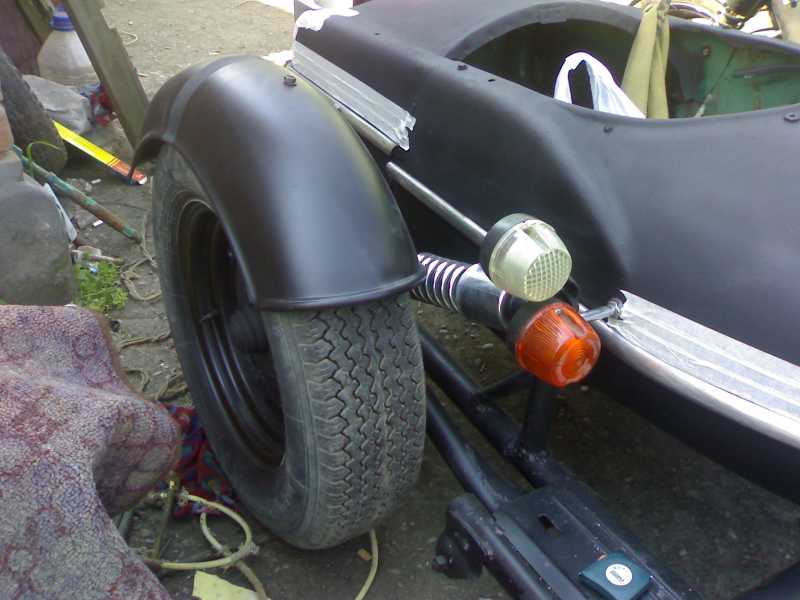

А у меня колесо на коляске стоит вообще размером 10 дюймов, с резиной 145ХнеизвестноR10. Такую резину найти не мог :silly: - поставил от квадрика 165Х70R10. Но, сцуко, терла она сначала о пластик коляски нещадно. Пришлось делать проставку барабана + лифт корыта на рамой. После поездки в Исландию, понял, что этот вариант тоже не ахти - все-равно трет, буду ставить нашу российскую резину для автоприцепов "Петрошина". sedecar
