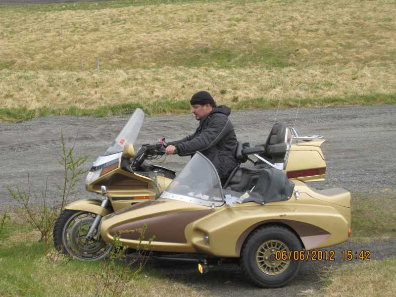

13 года 8 мес. назад - 13 года 8 мес. назад #7024 от Курочкин Валерий Викторович
Курочкин Валерий Викторович ответил в теме Re: Колесо на КОЛЯСКУ
У меня это выглядит так:
Присмотрелся внимательно - колесо коляски все-таки смещено назад.

13 года 8 мес. назад #7026 от ПАЛЫЧ
ПАЛЫЧ ответил в теме Re: Колесо на КОЛЯСКУ
ВАЛ пишет: У меня это выглядит так:
в таком случае надо что бы коляска была ведущей.тогда не будет заводить на коляску.

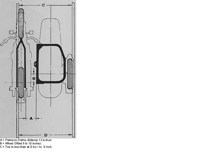

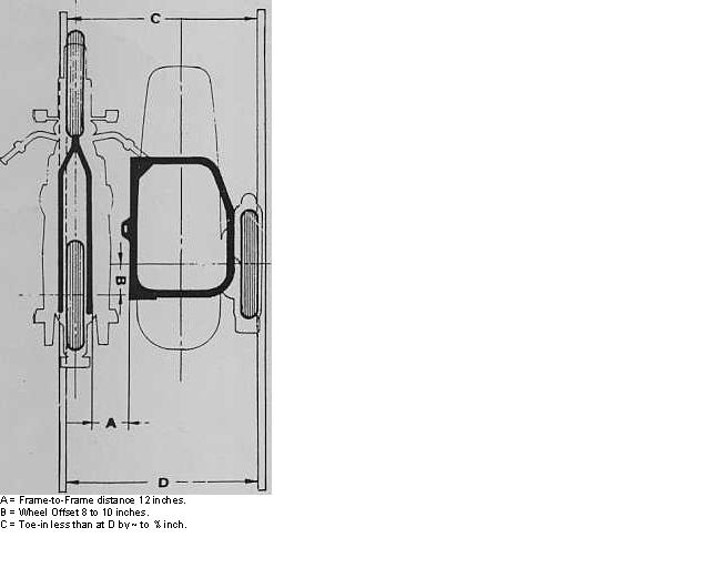

Всем привет! А, есди не сложно, можно ссылку на буквари...
В маунале на велорекс, например расстояние между осями заднего колеса мотоцикла и колеса коляски 8-10 дюймов (20-25 см прим) По другим источникам 1/5 базы мотоцикла (для моего Трансальпа 30 см)
13 года 8 мес. назад #7036 от ПАЛЫЧ
так и делай.
