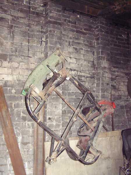

ПАЛЫЧ пишет: могу сказать так-покупай ещё колёса и делай прицеп как тебе понравится по новой,с нуля .А тот оставь в стоке.и сравниш.прицепное я тебе найду.и доки у тебя будут и на тех осмотр можно будет ездить со старым прицепом.
так при переделке вин на месте останеца...
я тока кузов меняю...
поэтому и думаю - неужели конструкторы обосрались...
я сегодня был на МЗСА
так вот там мне сразу на ручаги пальцем ткнули
грят что не знают ни одной модели прицепа(не важно нашего или импортного) чтоб рычаги при резино-жгутовой подвески вперёд смотрели...

14 года 3 мес. назад #5314 от Тёмыч
Палыч - они его сегодня живьём видели))))
и сразу пальцем ткнули - мол неправильная сборка...
мож и правда Макс прав что на такой длине рычага пох куда он смотрит...
я хочу ТВОЕГО мнения...
я вот например тож не обращал внимания пока сёдня на заводе мы его не перевернули))))

14 года 3 мес. назад #5316 от ПАЛЫЧ
тада бери вот этот прицеп.

14 года 3 мес. назад #5318 от Тёмыч
ПАЛЫЧ пишет: тада бери вот этот прицеп.
это што???
