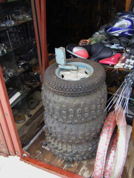

сегодня был на барахолке,продаются колёсики к Еноту.можно самому забабахать прицеп.

14 года 4 мес. назад - 14 года 4 мес. назад #5243 от ПАЛЫЧ
Максс пишет: А как эта резина с подшипниками себя на скорости покажут?
Меня однажды попросили перетащить прицеп на 10-ти дюймовых колёсах за 120 км. Подцепил к Волге и попёр. 120-140 всю дорогу. Итог: хана всем подшипникам и одной покрышке - протектор почти весь клочьями отлетел, со второй начал отлетать.
Вот и вопрос - какова максимальная допустимая скорость для этих колёсьев?
точные характеристики не помню-покрышки для мотороллера Муравей,расчитаны на груз 325кг,а две соответственно-650кг,а скорость-70.подшипники-204.без смазки-проработают не долго.
