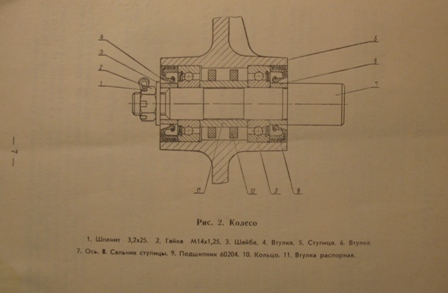

Тёмыч пишет: ну вопщем то плечо и удлиннить мона...
и как же тагда все остальные ездят...???
Тёмыч не надо экспериментировать.покатайся пока так.а на будущее.амортизаторов там нет,гидравлики тоже.стабилизатора там нет. резина дубовая.между прочим покрышка расчитано на 300 кг.то техусловиям-скорость 80.г/п-80
14 года 4 мес. назад #5200 от Чертков Максим
Резино-жгутовую подвеску надоть. Ей амортизаторы не нужны.
И резину подобрать нормальную.
14 года 4 мес. назад #5201 от Чертков Максим
Тёмыч пишет: да, остальные за бугром
там тож дороги не идеальные
у палыча несколько другие нагрузки на прицеп да и тягло тож не ямаха))))
если с прицепом мона будет держать 110-120 крейсерских - то супер
И вот на 120 ты выкатываешь на какую-нибудь эстакаду, а там стык компенсационный в лучших российских традициях...

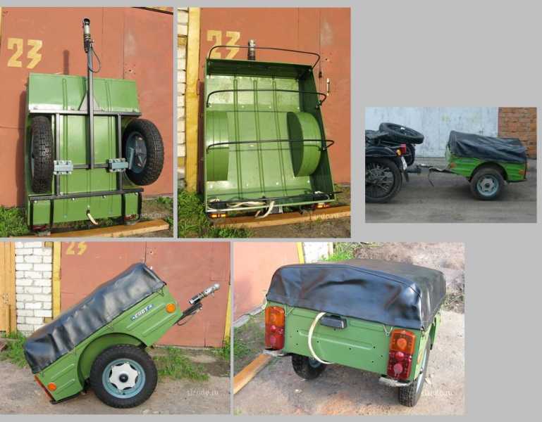

А вот на прицепе, что на нижних двух рисунках, Тёмыч меня и катал по стоянке)))

я со своим грузом(150)по трассе иду 80

Этот прицеп не совсем корректно сравнивать с забугорными - там конструктивно совсем другие прицепы. Не забывайте в каком году, под какие условия эксплуатации и под какие мотоциклы рассчитывался и делался этот прицеп. Тащить сзади на коротком поводке даже треть веса мотоцикла без амортизаторов и на маленьких колесах со скоростями 110-120 - это надо очень сильно родину любить и иметь огромное желание... ))))) При этом не забываем ещё про изменение нагрузки на шар и возникающие опрокидывающие моменты при попытке наклона мотоцикла в повороте, и это при том, что поводок ОЧЕНЬ короткий... Тёмыч, ты нам живой нужен, ну нах такие непонятные эксперименты. Считаю в таком виде даже езда со скоростями выше 60-70 - уже подвиг и не совсем безопасно. Типичный пример из прошлого - когда за КАМАЗ цепляли ЗИЛовский прицеп - феерические ощущения, сколько народу на этом погорело... Так это автомобиль весом 8 тонн и имеющий три оси, а тут мотоцикл с сомнительной устойчивостью...

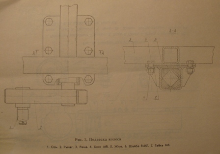

14 года 4 мес. назад #5211 от Тёмыч
подвеска есть - резиножгутовая, как и на импортных прицепах
