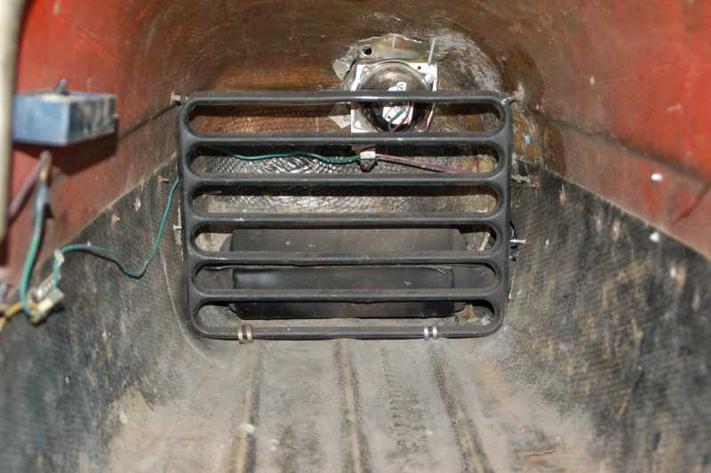

если можно - как раз фотки как сделан резонатор...
трубы выпускные из чего?
сам пластик коляски с ними соприкасаеца?
решётка от резонатора далеко отодвинута?
на сколько хороша теплоотдача - обувь плавица?

фото изнутри нет. Сделаю - добавлю
Выпускные трубы сварены из автомобильных и мотоциклетных глушителей и выпускных труб (в 2х местах пропускает, но не сильно, переделывать не стали). Выпускная система разбирается на несколько частей: а) соединение от правого и левого цилиндра в общую трубу и до кузова коляски. б) часть трубы торчит из коляски в сторону мотоцикла и хомутом соединяется с первой частью. Тут дыру закрыл просто куском алюминия. Поперек люльки резонатор от ВАЗ 2106, засовывается с правой стороны, и часть трубы, направленной назад. Дыру в кузове закрывал куском старой стеклоткани (на фото с СД-2011), потом сделал стеклопластиковую крышку. Труба её почти не касается. в) труба от того-же резонатора (купил центральную часть глушителя с 1й банкой и резал потом) идет в глушитель и далее - на улицу сзади сбоку сиденья.
Решетка от резонатора в самом близком месте у шва - примерно в 2х см
Красил термостойкой краской из баллончика. До коляски она потихоньку облазит, после нет. Проехали с пассажиром примерно 60км. Говорит, что когда рюкзак на коленях - ногам жарко. Положил его сбоку - хорошо, комфортно

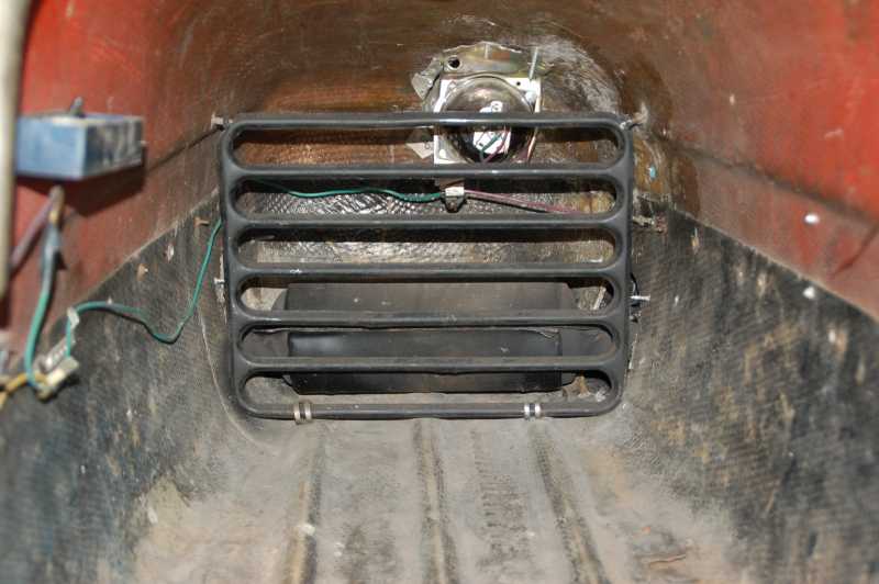

Вот так выглядит сейчас коляска изнутри. Резонатор вставляется справа, дыра потом закрывается стеклопластиковой крышкой на саморезах. Решетка (от старинной газовой плиты) держится внизу на "петлях", верх фиксируется за приваренные гайки. Чтоб поменять лампочку - 2 винта откручиваются и решетка падает.
