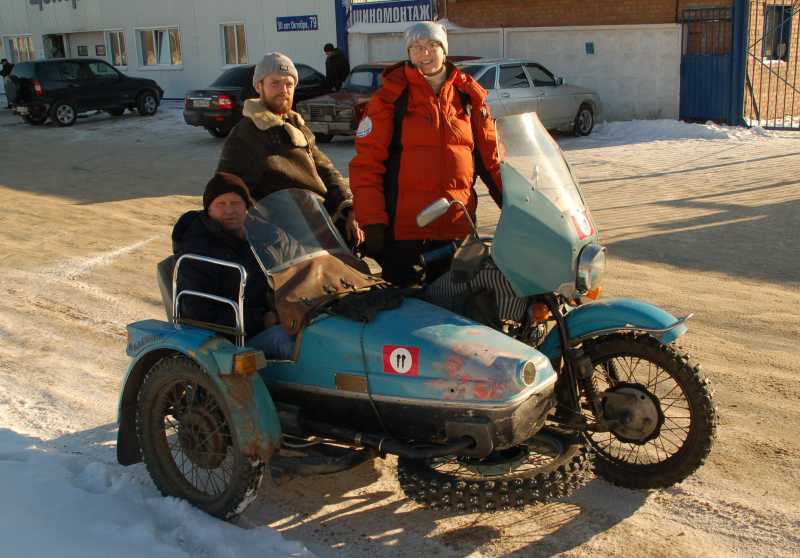

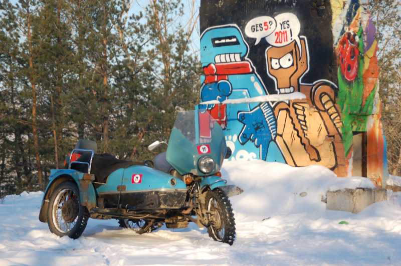

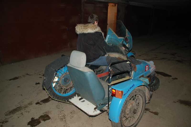

Разрезал корыто Велорекса. Установил на усиленную ураловскую раму коляски с площадкой. Передняя часть корыта сдвинута вперед, а задняя отсутствует вообще. Сзади на площадку установлено фордовское кресло пассажирскоее. Его полозья крепятся 2мя наклонными шпильками спереди и прикручены на 2 болта сзади. Это для быстросъемности, когда на гонке надо для второго пилота место освободить. Откидываемое стекло от ураловской коляски ставится с большим уклоном, чем в стандартном варианте. Поэтому нет отбоя холодного воздуха от него в бок водителя. Пассажирское место позади водителя - для небольших совсем покатушек, потому мерзнуть там некому. Выхлопная труба проходит через коляску. Туда в аккурат входит резонатор от ВАЗ-2106. Теплоотдача очень даже хорошая! Дальше труба идет по правому борту коляски и у колеса - копеечный глушитель (удалось отрыть из нержавейки))) Внутри "батарею отопления" закрывает решетка, чтоб горюче-плавкие вещи не портились. Ногами, сидя в кресле, я при росте 1,88 решетку не достаю. Еще установлена дополнительная фара-глазок от ВАЗ-2110, прикуривателя гнездо. Запаска крепится вертикально между креслом и задним колесом.
На самом мотоцикле ручки с подогревом, но на правую дует от коляски, поэтому дополнительно закрыта съемным кожухом на липучках.
Развал-схождение регулировал по месту - покатался, подкрутил.
ЗЫ. Про отрицательный развал - интересно... попробовать надо будет на гонках
Добрый ответил в теме Re: Выбор агрегата и последующие процедуры.

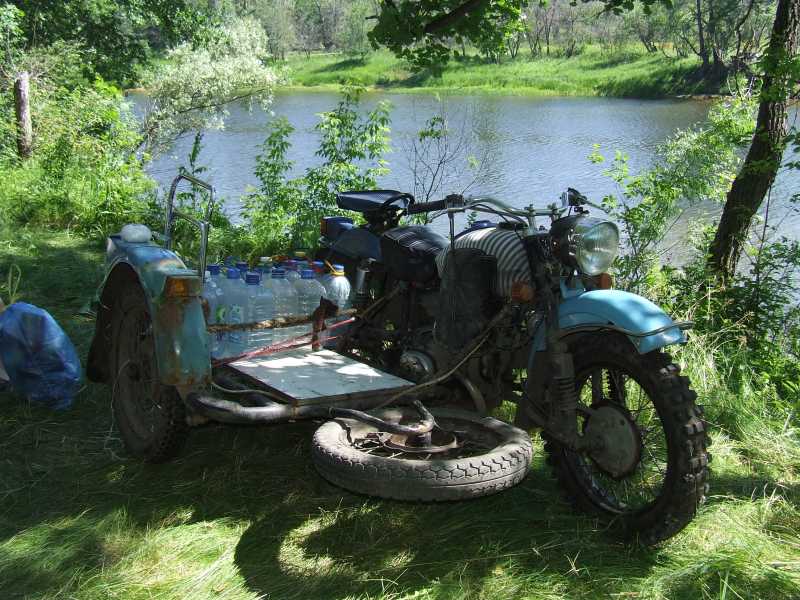

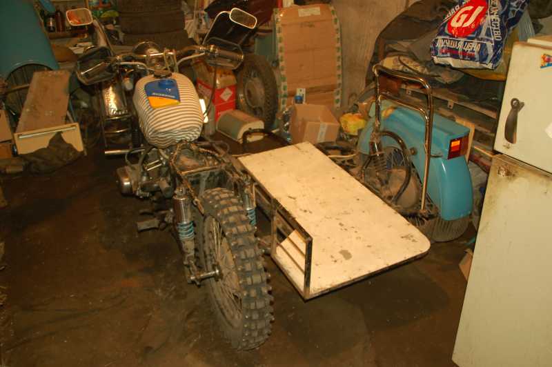

Вот процесс сборки узлов и агрегатов в единое целое. В раму вварены продольные жесткости из квадратной трубы. Сверху приклепан лист алюминия. Слева сзади загородка, чтоб нога второго пилота не попала в колесо. К ней же закрепил запасное колесо... вообщем, варить надо было покрепче и пустить съемную диагональ-тягу от центра запаски колеса в правый задний угол площадки. Оторвалось нафиг колесо запасное на днях вместе с решеткой.
Есть ещё одно место крепления запаски - спереди снизу. Когда корыта нет - то надежно прикрутить и зафиксировать его - не проблема. С собранной коляской - очково как-то далеко ездить - посматриваю, чтоб не открутился болт.
Теперь буду укреплять решетку в задней части для запаски и делать откидное устройство для 2го колеса. Будет ставиться вертикально позади сиденья.
Колесо закрыто полужестким кожухом на жгутах, чтоб об шипы не пораниться и не портить одежду. В полозья сиденья сзади вварены гайки М8 и сквозь квадратные трубы из-под алюминием прикручивается (передняя сторона просто вставляется под уклоном). Сиденье тут - в максимально переднем положении. Можно сдвигать назад и откидывать спинку, только нет необходимости

Продолжу рассказ о коляске с плюсами и минусами.
Здесь хорошо видно, что стекло не мешает пассажиру в коляске. Вход-выход удобны даже в валенках и ватниках, т.к. стекло откидывается вперед. Возле крыла удобная ручка-поручень, сделанная из того, что было - часть каркаса стула
Между сиденьем и поручнем в самой люльке места достаточно, чтоб свободно зайти и сесть. Остается открытым правый бок пассажира. Но это тоже можно закрыть пластиком или дерматиновой шторкой.
Еще не помешает фартук между мотоциклом и коляской, установленный так, чтоб направлять поток встречного воздуха вниз.
После удаления задней части, без того не сильно жесткая пластиковая люлька, совсем начинает болтаться. Я просто закрепил жесткой диагональю поручень коляски к раме. Можно вместо штатного поручня загнуть "кольцо" поперек коляски и через него всё надежно закрепить.
