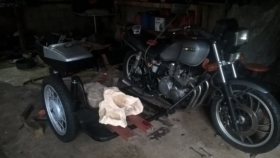

Здравствуйте уважаемые. Нужен ваш совет. Мотцыкл Ямаха XJ750 (seca ) , коляска иж 3. Установил, отрегулировал по книжке . Вроде едет нормально , но при отпускании руля ,руль, сразу идёт в расколбас, но как только положить ( на руль) руки с минимальнум усилием ( взяться за руль) расколбаса нет и не тянет особо никуда. Стабилизатора демпфера пока нет. Да и вот есчо вопрос: когда регулировал по книжке , колесо коляски должно быть 90' ( стоять прямо) , ок так и отреголировал, но когда я сажусь на мот он естевственно просядает и колесо коляски отклоняеться во внутрь . это нормально? ( Регулировка производиться без нагрузки, так?) Заранее всем спасибо за участие.

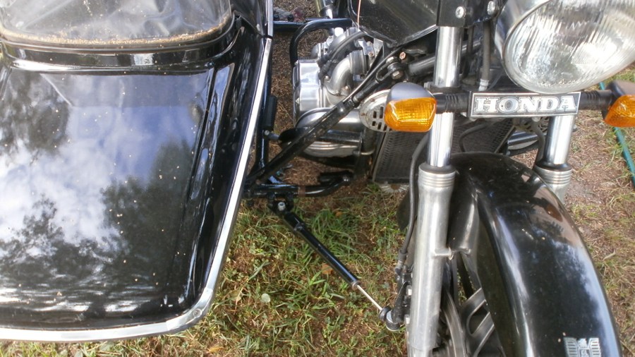

6 года 3 мес. назад #14734
от Андрей
- Vadim
- Сообщений: 36
- Спасибо получено: 10
6 года 3 мес. назад #14735
от Vadim
Vadim ответил в теме расколбас руля! нужен совет бывалых.
Damper VW stile.Похож на твой, хотел так же поставить , да у меня на вилке антиклевковая система стоит и места с на пере снизу нет, так что буду на верх пера цеплять и за дугу.

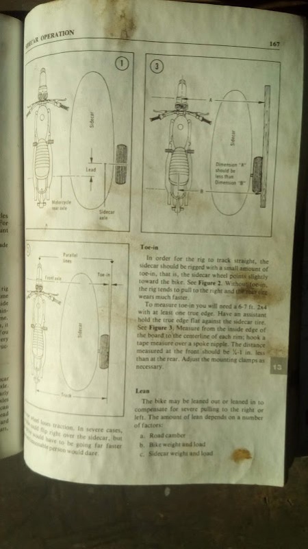

что-то фотки пережал сайт, вот на яндексдиске:
yadi.sk/d/Qbke8-LkW6gzsA
На поднятие люльки расположение колеса коляски думаю влияет никак.
