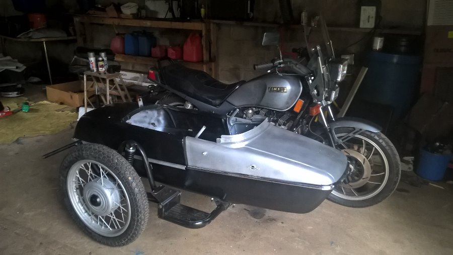

Vadim ответил в теме расколбас руля! нужен совет бывалых.
спасибо , вот тут также максимум 30см (12ин) сказано.
6 года 4 мес. назад #14743
Артём Мопедус ответил в теме расколбас руля! нужен совет бывалых.
Приветствую! написано в умных книгах по постройке колясычей рекомендованное расстояние между осями колес 1/5 или 20% при расчете на большинство мотоциклов как раз и получается 20-30 см в зависимость от базы, если на мотоцикле средней длинны в этом диапазоне делать смещение разница особо не заметна, если уменьшить смещение менее 20 то мотоцикл будет склонен к опрокидыванию на право, если сделать смещение больше 30 то будет хуже рулиться в поворотах.
От чего на колясычах возникает предрасположеность к воблингу я пока для себя на 100% не выявил, разные углы рулевых колонок и трейл!? на каких то моделях появляется на каких то нет! возможно переход на рычажку с нулевым трейлом и установка демпфера гарантия от расколбаса!
З.Ы. из простого - иногда протектор покрышки имеет волнистый износ это может быть причиной.
Спасибо сказали: Vadim

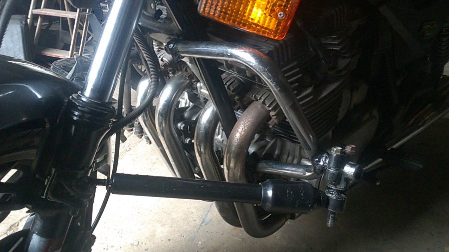

Вообщем поставил я демпфер и проблема ушла. можо без рук ездить. Вот есчо вопрос , насколько критично вынос вилки (траил) у меня 32-33gr , стоит ли морочиться на рычажку?, в основном еду по асфальтовым дорогам.

от Андрей
Андрей ответил в теме расколбас руля! нужен совет бывалых.
Вынос колеса сильно влияет на скорость входа в поворот. До переделки траверс я мог вписаться в поворот только на скорости 40-50 км/ч, просто невозможно было руль повернуть на большей скорости, сил не хватало. После переделки (по типу как на Урале-Днепре) вписываюсь на 80-90 км/ч.
После установки третьей траверсы вообще шикарно стало. С поднятой люлькой проехал 7 км по извилистой дороге, даже не качнуло ни разу.

Valdis ответил в теме расколбас руля! нужен совет бывалых.
От чего демфер?
- Vadim
- Сообщений: 36
- Спасибо получено: 10
6 года 3 мес. назад #14756
от Vadim
Volkswagen. rulitsya tyazhelo , no mojno bez ruk ezdit', ne kolbasit.
