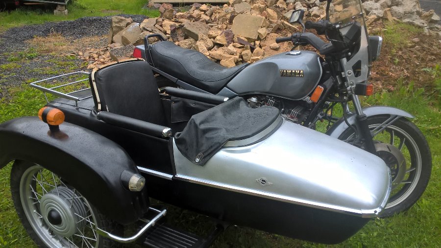

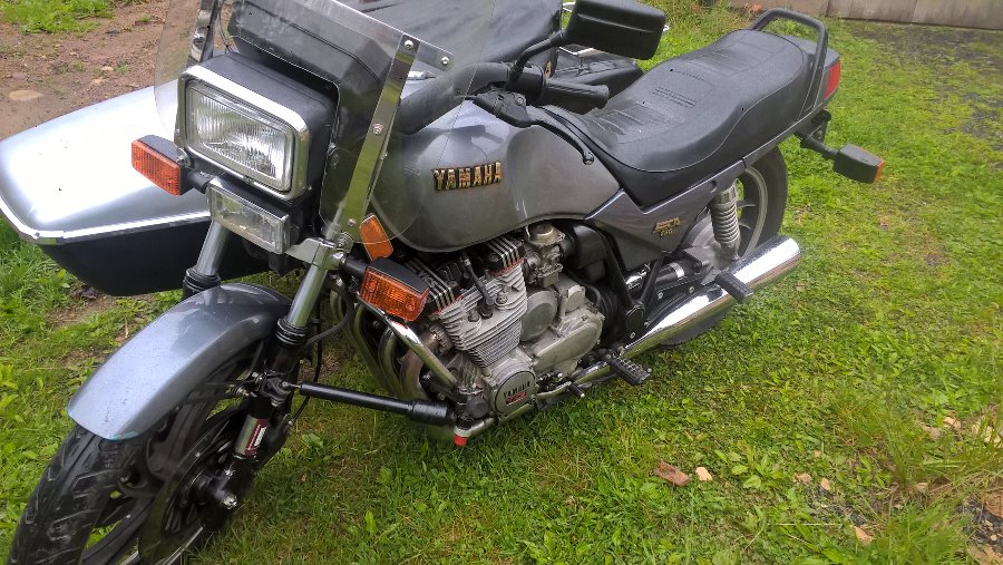

Сегодня наклон перенастроил, стало лучше рулиться и ехать, но всё равно немного тащит вправо на прямой. кто то добивался обсалютной настройки или вправо так и будет тянуть по определению?

6 года 1 мес. назад #14760 от Андрей
Андрей ответил в теме расколбас руля! нужен совет бывалых.
Vadim пишет: вправо так и будет тянуть по определению?
Можно настроить, у меня тянет только когда быстрее 120 км/ч едешь, но тут скорее не сход-развал а сопротивление воздуха уже влияет.
6 года 1 мес. назад #14761 от Vadim
Vadim ответил в теме расколбас руля! нужен совет бывалых.
ок , поставлю третью траверсу и буду продолжать с колесом коляски пробовать есчо ковыряться
6 года 1 мес. назад #14762 от Андрей
Лишняя траверса на прямолинейность движения не влияет.
Коляску можно строить и без нее.
6 года 1 мес. назад #14763 от Vadim
Да и есчо, у нас тут дороги все имеют наклон в право. тоесть ты по любому едешь с наклоном вправо.

Ну вот вроде всё получилось. полный отчёт постораюсь сделать скоро в отдельной статье. Вопрос по третьей траверсе пока открыт , но думаю скоро решу.

6 года 1 мес. назад #14775 от Vadim
Сегодня первый раз выехал на трассу. 100-105км/ч бес каких либо проблем . ни каких уводов и повороты проходит нормально. А по бездорожъю я ездить не собираюсь , а в основном по кантри роудам , а там везде ограничения 50мл ( 90 км/ч) так что заморачиваться на другую вилку, траверсы не буду. Я доволен.
