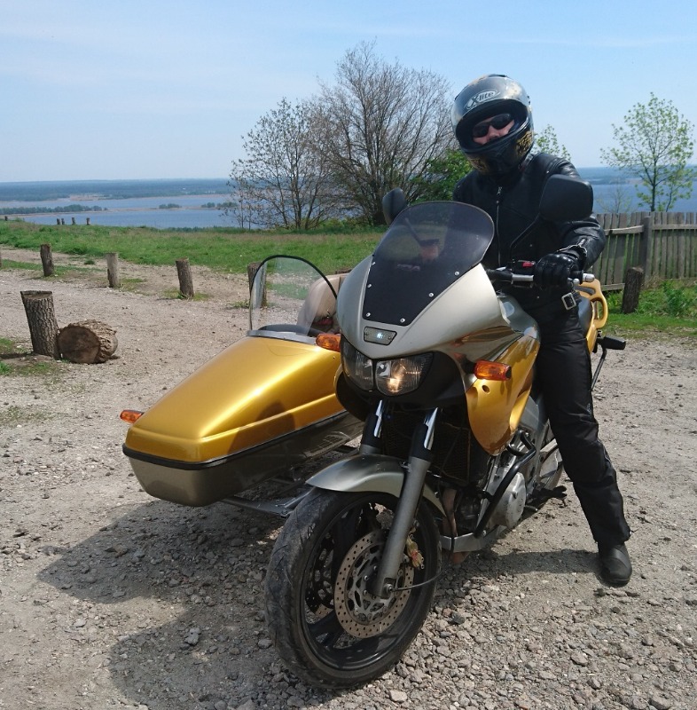

Вчера провели "контрольно-сдаточные испытания" - покатали немного ребенка, а потом жена села за руль и прохватила 150 км разгого, шоссе, просёлочные догорги, пробки и немного грязи.чтоб было интересно часть пути был сильный боковой ветер.
Проблем никаких не было, всё работало штатно.
Что сделал ещё после сборки - Крыло конечно я поставил, проводку всю спрятал внутри, поставил назад детское кресло. на ручку коляски подушку от кроссового руля на всякий случай. Когда испытывал коляску с новым стеклом, обнаружил что немного тянет вправо, подтянул переднню тягу чтоб два раза не вставать сразу на 7 мм, практически тянуть перестало, пропала по-моему совсем болтанка на пешеходной скорости но неровной поверхности.
Единственное что - если бросить на скорости , например 80 , руль, появляется через несколько секунд, после замедления дро 70-60 легкое шиммми-концы руля ходят максимум 10 мм. Есть подозрение что это из-за восьмёрки на колесе коляски (пок ане мерял, но видимая, возможно появилась посде печи во время порошковой покраски из-за отпускания люминя.), либо снова болтается люлька из-за волн на асфальте , незнаю , но ничего критичного - только руки на руль или газ делаешь хотябы ровный - всё пропадает.
Если кто вдруг сталкивался и может диагностировать - пишите плиз.
Пока я оптимистично рассматриваю это как хороший знак - попал в такие настройки, что теперь не тянет стабильно в бок а находится в точке шаткого равновесия.
Из того что вылезло - при движении по грязюке накидывает на шарниры, нужно какие-то пыльники придумывать таки, клиренса с 13 до 12.5 мм уменьшился за счёт того что посавил широкие шайбы - теперь задняя шайба гребет грязь на шарнир, ничего в принципе критичного, но Не аккуратненько, и шаровые SKF жалко , и не дешовые они..
