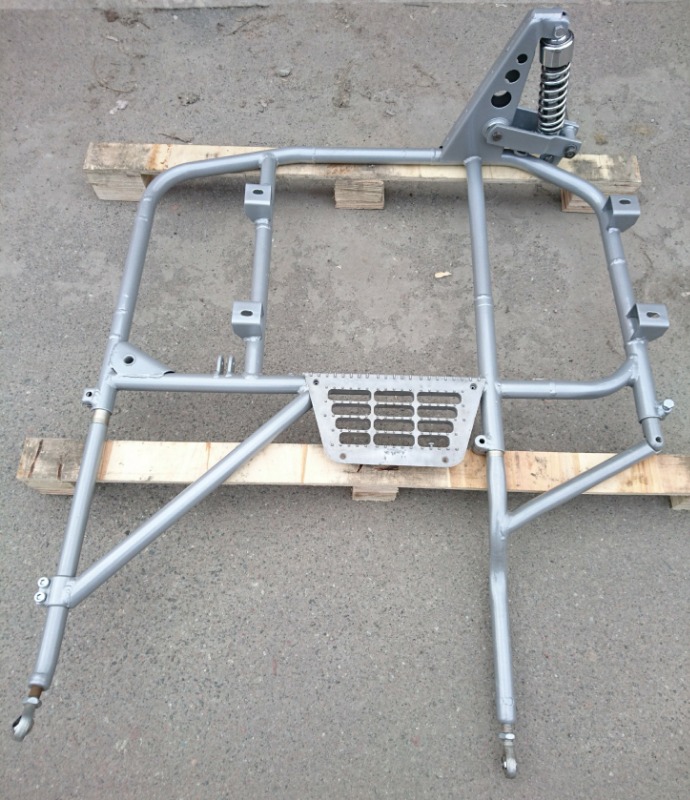

Собираю все назад после покраски порошком. Решил сфоткать во что в итоге превратилась велорексовская рама - заодно можно понять специфику рам такого типа.

я отфоткаю конечно как оно всё выглядит в сборе без люльки , чтоб было видно техническую часть - но собирать тут осталось не так много - нижний подрамник уже на моте (фотка есть только в темноте, сфоткаю нормально - выложу), он одной деталью просто прикручивается, прицепить к нему раму на двух шарнирах, поставить ограничитель - и в принципе всё - корыто, колесо, крыло , электрика , стекло внутрянка вполне стандартные.

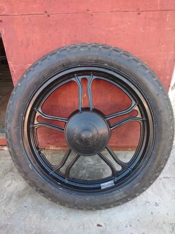

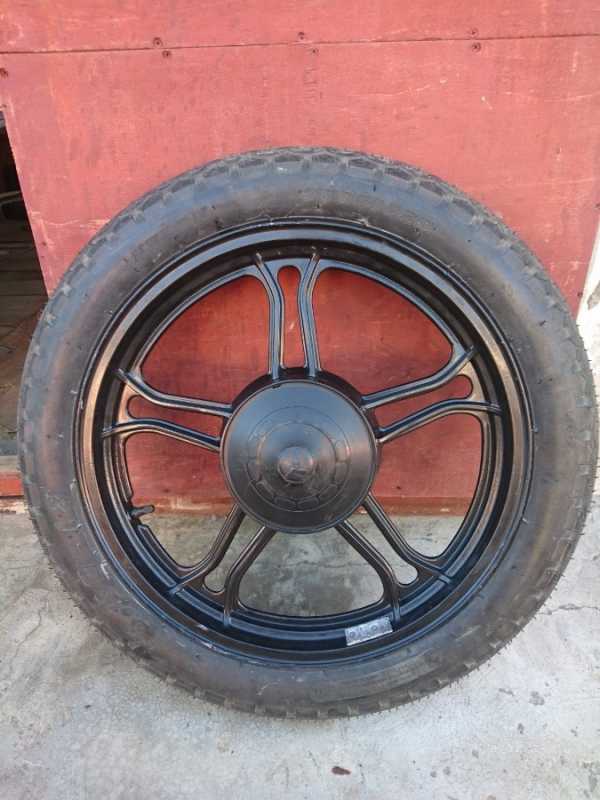

Пока жду покраску устаканил весь крепеж на раме и подрамнике. Поставил вместе с подрамником дуги (пока его делал их снял и думал не ставить, но мот ездит как одиночка -уже без дуг боковой пластик покоцался) Пришлось их лепить их нерасчетно, но с кувалдингом и напилингом минималтным стали.
Еще переделал колпак под ямаховское бескамерное колесо, которое стоит у меня вместе с штатным явовсеим барабангм и немного подпилеными тормозами. И по диаметру подрезал, и по высоте вытянул нагрев феном -чтоб гайку закрывало .
