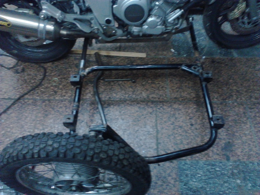

Вот еще пару видео ,есть опыт установки коляска на ТДМ850 - сейчас на стадии ходовых испытаний, уже вторая ревизия.
Для инфо - кинематика того как работает подруливание колеса коляски:
И видео зачем нужны ограничители:
Спасибо сказали: Дмитрий
7 года 10 мес. назад #14275 от Valdis
Valdis ответил в теме Schwenker/Поворотный/Swivel
Claw пишет: есть опыт установки коляска на ТДМ850 - сейчас на стадии ходовых испытаний, уже вторая ревизия.
Коляска именно такого вида?
7 года 10 мес. назад #14276 от Claw
Claw ответил в теме Schwenker/Поворотный/Swivel
Velorex 462 типа Free Leaner (если брать классификацию с картинки)
Подрамник мота самодельный, рама переварена и усилена (но будет ещё дорабатываться), обе тяги телескопические, крепления разнесены по высоте для подруливания колеса коляски вповороте, кается сантиметров на 12-13 сейчас.
Угол наклона мота отеносительно коляски около 30-40 градусов в каждую сторону - стоит телескопический ограничитель.
На коляске стоит литое 18е колесо под бескамерку, скрещено с родными тормозами (тормоза пока не подключены но в планах этта возможность предусмотрена), ось немного усилена, аморт шова с регулировкой прелоада (от спорстера).

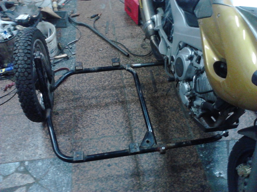

7 года 10 мес. назад #14277 от Claw
вот первая ревизия, 2017 года, по результатам этого рама была переварена, подрамник усилен, колесо и амрортизатор замены, расширена база, добавлен ограничитель.
