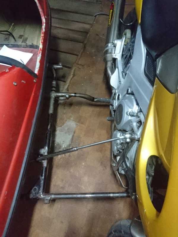

В правый наклон понятно мот упрется в коляску,а вот в левый наклон можно тросовый ограничитель , от рамы коляски к раме мота приделать, для разумного наклона и непредвиденностей. А?
- Claw
- Сообщений: 62
- Спасибо получено: 16
8 года 2 мес. назад #14367
от Claw
Claw ответил в теме Schwenker/Поворотный/Swivel
Можно . У меня стоит телескопический ограничитель с ходом 360 мм, чтобы до коляски не доходило и можно было отрегулировать одинаковые углы макисмальные направо и налево. Буду пробовать на его место ставить рулевой автодемпфер с ходом 342мм, на днях должен приехать. По идее должно позитивно повлиять на болтанку на низких скоростях и вообщем и целом на комфорт езды.
Ещё видел один раз когда ограничитель прямо на узле крепления переднего шарнира.
Чаще всего ограничитель направо идет как место упора крышкой двигла в платформу коляски, налево обычно его нет - поэтому есть абсурдные фотки (саму фотку потерял, но она была) когда можно мот уронить на землю а пасажир и коляска себе спокойно стоит ровно.
мне пока левый ограничитель условно полезен - велорекс лёгкий, в статике его начинает приподнимать при упоре в ограничитель. вдинамике не проверял конечно
- Claw
- Сообщений: 62
8 года 2 мес. назад #14368
от Claw
А, собственно почему телескопический ограничитель а не тросовый + упор со стороны коляски.
Телескопический можно зафиксироватьв среднем положении и получить классику с трехточечным креплением.
Конечно это будет хлипенько, для регулярного использования нужны более жесткие раскосы, но идея была в быстрой фиксации , вплоть до вынесения управления фиксацией на руль для случаев.:
1.Стоянка, вместо боковой подножки. обычно для этого используется одна сьемная тяга со стороны коляски. У меня осталась боковая подножка для этих целей.
2. Движение в пробке , по стоянке . Ровной с маленькой скоростью.
3. Движение на скользоте - снег, гололёд, раскисший тонкий слой грязи. С маленькой скоростью, чисто чтоб выкрутится.
4. Может ещё что-то - например то что самодельный телескоп всеравно нужно чтобы не ржавел, не дребезжал, хотелось чтобы гасил колебания - поэтому искал ему замену которая бы работала как ограничитель + демпфировала.

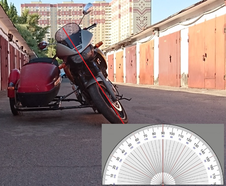

Вчера играл с настройками коляски и делал проводку, заодно померял колею - около 128 см , и угол наклона до ограничителя: в такой концигурации вышел около 30-32 градусов.
Вышел пока на средние настройки - с пустой коляской едет прямо без усилий, с подргуженой чуть заметно ведёт вправо - но если пересесть немного не поцентру сиденья то отпускает, болтанка руля стала очень небольшой, и только на неровной дороге и минимальных скоростях- пока помогло выставление схождения и накачивание переднего колеса , ещё раму не усиливал.

ограничитель - прут 12 мм ходит по трубе, мне понадобилось 362мм хода, если не поменяю на автошный демпфер его то нужно будет в цинк отдавать.
Вправо наклон - мот ложится на ограничитель, он полностью сложен, зазор до коляски 5 см от поворотника - можно ближе, но там ещё посмотрим что стекло скажет.
Влево наклон - ограничитель разложен полностью, мот начинает приподымать коляску если пустая.Но тоже полезно
Фиксируеться пока никак - это оставили на потом. В цанга или шарики нак на пневматических разьёмах. Проще всего конешно шплинт - зафиксировать поршенек-ограничитель в середине трубы.
Схождение около 15 мм сейчас, мерял приблизительно приблизительно в районе осей - цифра для каждого экземпляра индивидуальна.
Можно было бы сделать базу меньше и\или моту больший наклон позволить,есть три ресурса: оставить родное 16 колесо(или неродное меньшего диаметра - но не хотелось маленький клиренс. всё ещё можно сделать , только тяги нужно будет догнуть чтоб компенсировать изменение высоты), коляску положить практически на раму (можно и сейчас вернуть , там около 5 см), ну и поворотнику зазор убрать, может даже его сделать покороче. Дало бы 10-15 ещё пространства куда мот ложить, соответственно колею бы уменьшило, но такой цели себе не ставил пока.
Сначала обкатать схемку, хотябы один раз положить до ограничителя и будет понятно какой угол нужен, сколько мест а нужно рукам-ногам, а там уже лишнее отрежется иколея уменьшится максимально возможно при данном наклоне.
Клиренс почему волновал - видишь ка к угол коляски внешний низко когда до ограничителя мот наклонён? в моём варианте из-за сильного перепада креплений перёд-зад.
Вот эта часть и беспокоила чтоб в повороте не чиркнуть о какойнить горбик у обочины.
