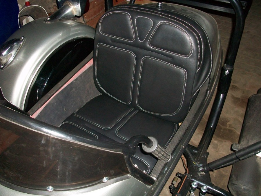

Олег ответил в теме Сидение в люльку.
Всем привет. Я не стал искать что то другое. Разобрал старые, отпескоструил, покрасил, купил зажимов для крепления потолка От Жигулей. Отдал знакомым парням на замену верха. Сделали отлично. Добавил замок от авто двери. Всё работает. Спинка откладывается. За неё много чего ложу. Там же доп. АКБ. Под сиденьем сделал электро блок. Релюхи, преды, прикуриватель. На фото ещё нет боковин. Тоже сделали в тему рисунка. Когда установил аудио и динамики всё стало на место. Совал всякие сидухи и не одно мне не понравилось.

Олег, а можно подробнее рассказать про замок?
