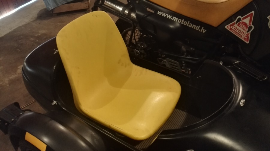

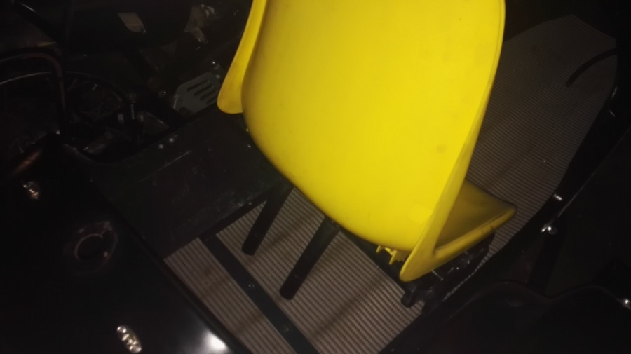

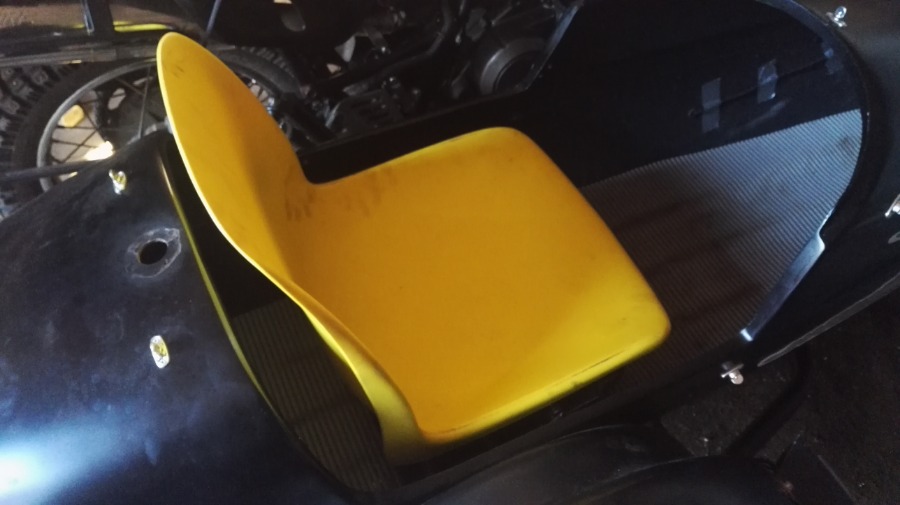

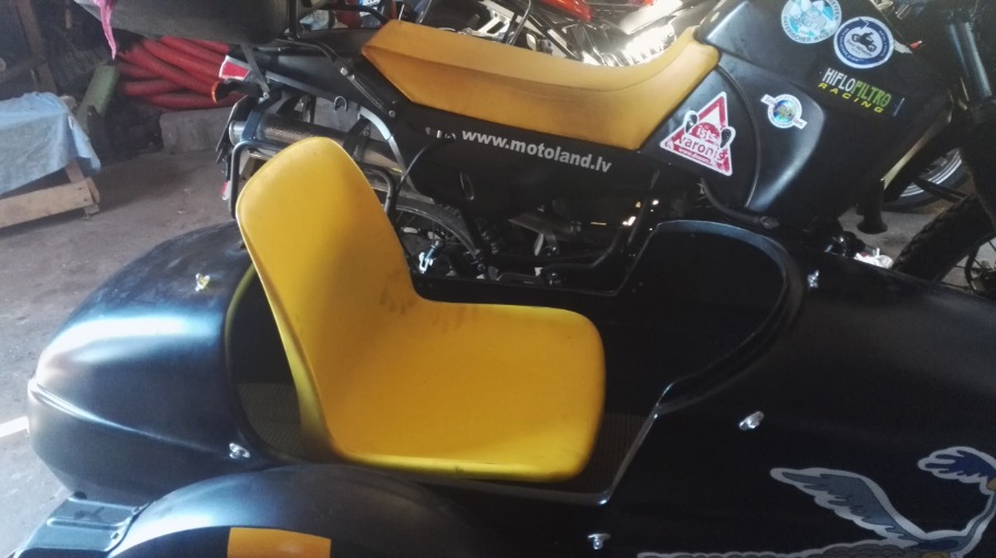

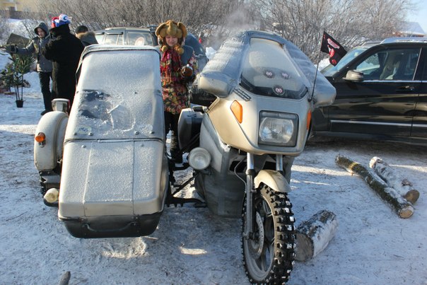

А я по простому: пластмассовая часть от списанного стула для посетителей поликлиники. Подошла даже по цвету. Снимается/ставится за минуту - прикручена двумя болтами с "барашаками". Откидывается вперед. И неожиданно удобная!

так вполне себе решение - если для ваших целей подходит. Мне нужно например чтобы и багажник надёжно закрывался на замок, и не трясло сильно, и чтоб на дальняк комортно и не промокало желательно.

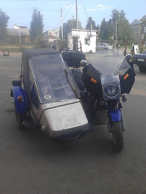

Артём Мопедус ответил в теме Сидение в люльку.

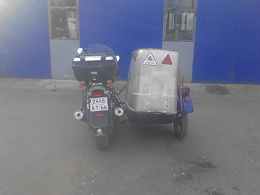

На 700том велорексе тоже корпус люли стеклопластиковый!? чем и как его расширять!?
я правда наоборот хочу уменьшить вырезав фрагменты корпус 562 велорекса для скутера. По теме про сиденье! туда пластиковый стул кину, чтоб собакена например катать, и моется хорошо и не гниет от влаги.

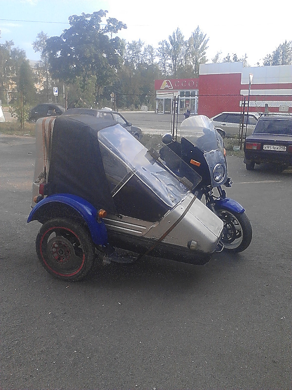

У нас продавали тоже так расширеный велорекс. Там делали вставки тоже из стеклопластика и внахлёст клеили, потом шпаьтлёвка покраска. А тут насколько я вижу металл на заклётках, подозреваю что с двух сторон. - тоже имеет место быть - так например скреплены две половины. ревх и нихз велорекса - заклёпки через металическую пластину.
А пластиковый стул можно на резиновых демпферах поставить - тех на которых корыта коляски ставят, или сидухи уралеев - тогда и комфортнее будет, и не на полу сидеть.

700 велорекс сборный. У него боковушки из тонкого металла, остальное стеклоткань Нижняя часть такая же как на 562

Палыч, а сиденье от джипа сколько весит? Мотоциклу не тяжело? Я вот когда со своего хорька сиденья снимал, чтоб чехлы натянуть, то реально чуть пуп не надорвал пока их по гаражу носил
7 года 9 мес. назад #14518

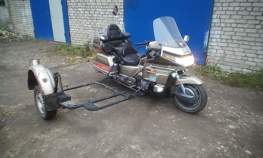

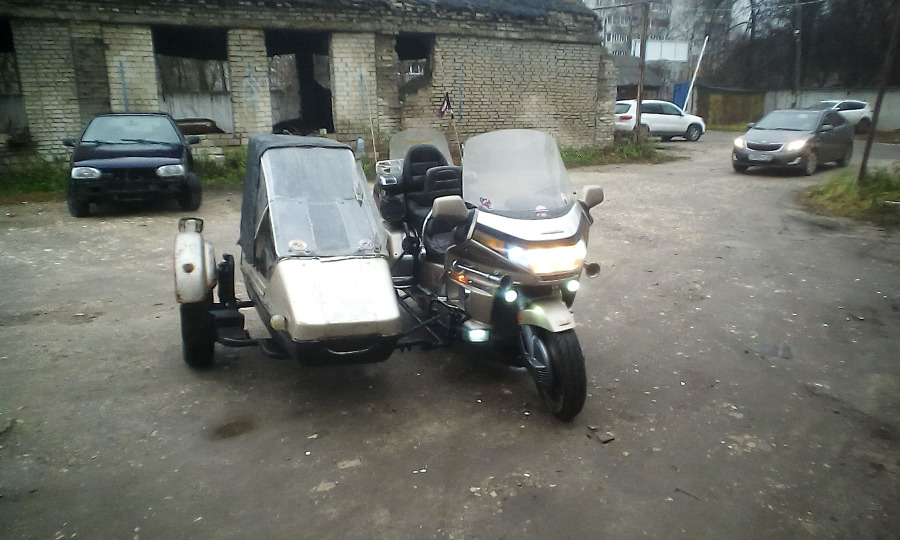

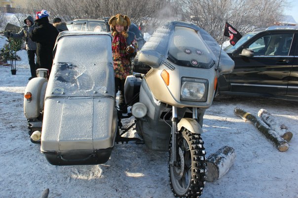

ПАЛЫЧ ответил в теме Сидение в люльку.
всё тяжелое.а люлька лёгкая.так с с низу ещё и лист железа приклепал и для весу и для жёсткости.а мотик для которого я делал- БМВ К100ЛТ.а потом корыто перекочевало на ДЖКСЕР1400.а сейчас Голда1500так что и не тяжело
7 года 9 мес. назад #14519
