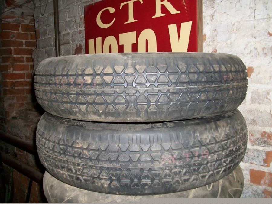

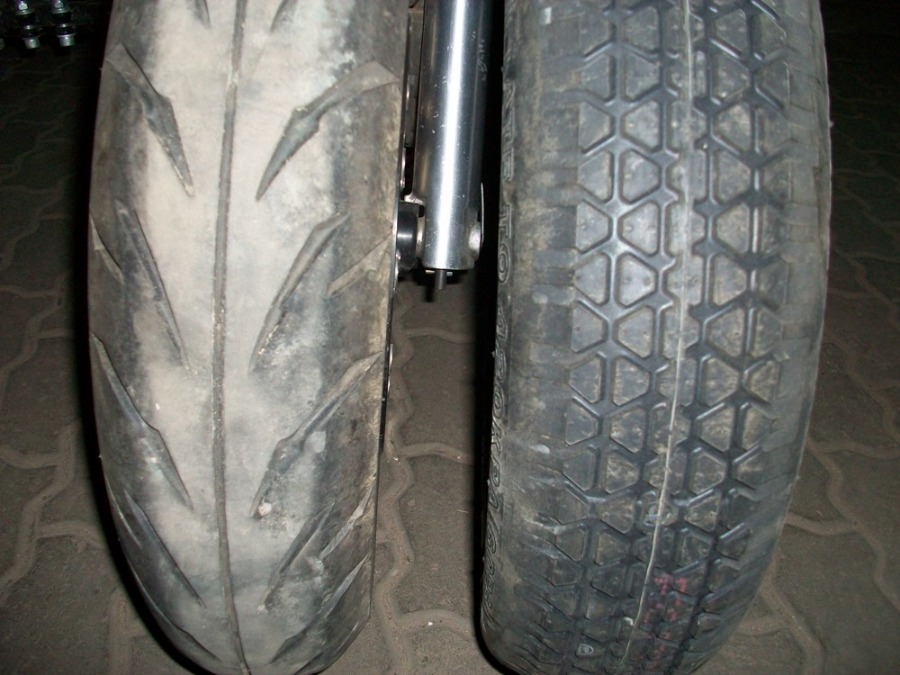

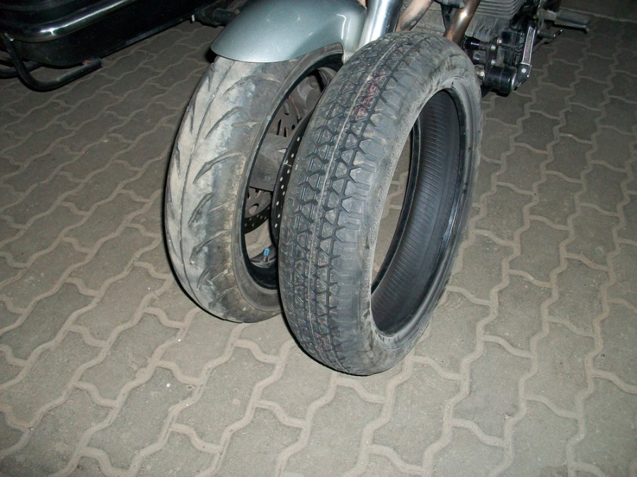

8 года 4 мес. назад #14204
от Олег
Олег ответил в теме автомобильную докатку на зад. Бред?
Вот мои приобретённые покрышки. И для сравнения DURO 130 70 17. Кстати, это заднее колесо. Ставил 5 лет назад. Износ небольшой, но потрескалась. Стоимость на сегодня 4200. Ты видел на моём мотике. Шипастые- докатки. 135 70 17. Стоимость на сегодняшний день- 3000 за две и 540 ТК. Попробую ставить на передок.
8 года 4 мес. назад #14205
Эдич ответил в теме автомобильную докатку на зад. Бред?
Я бы на передок не рискнул такое ставить. Только если на колясыч. А на одиночке можно и подскользнуться
