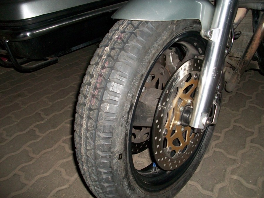

Я примерно такие и имел в виду, пока останавливает небольшая высота протектора.
И еще.
Как-то пытались натянуть 14" докатку на мотодиск (пьяджо, скутерета) так не налезло. Ни с мылом ни с солидолом ни с обрезкой посадочного места покрышки (было уже пофиг как, лишь-бы натянуть.
И еще.

Высота около 4 мм. Возможно твой вариант был с достаточно пожилой покрышкой. У меня тоже раз было. Резина БАРУМ Советского времени. Новая была. На складе нашли в ДОСААФе.. Тоже что только не делал и не налезла. Я попробую поставить и отпишусь.

Забыл ещё сказать. Есть ещё варианты покрышек. С более гладким протектором . Больше похожа на мото.

Это бриджи Тракомпа-2, тоже на них смотрю цена от 1000 до 3000

Легко налезла?

Без вопросов. Тройку накачали. Приятная на вид. Профиль круглый.

102М- 130 км/час при нагрузке 850 кг.

клиренс прилично увеличился...
как балансируется?
ну и побольше ин-фы давай...
как балансируется?

Привет! По клиренсу скажу так: у меня стояла задняя покрышка от лёгкого мота. Она практически была диаметром под самый щиток. Даже небольшие потёртости имели место в районе внешнего бурта покрышки. Докатка имеет профиль ближе к простой покрышке. Круглая. Села со щелчком. Баллансировал сам т. к. станок имеется. Дисбалланс был небольшой 15 гр. Так что по высоте чуть выше стандарта. Индекс скорости 130 км/час, при нагрузке 850 кг. Должна быть более устойчива к истиранию.
