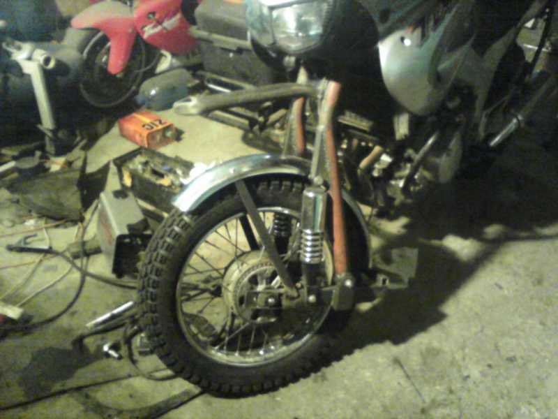

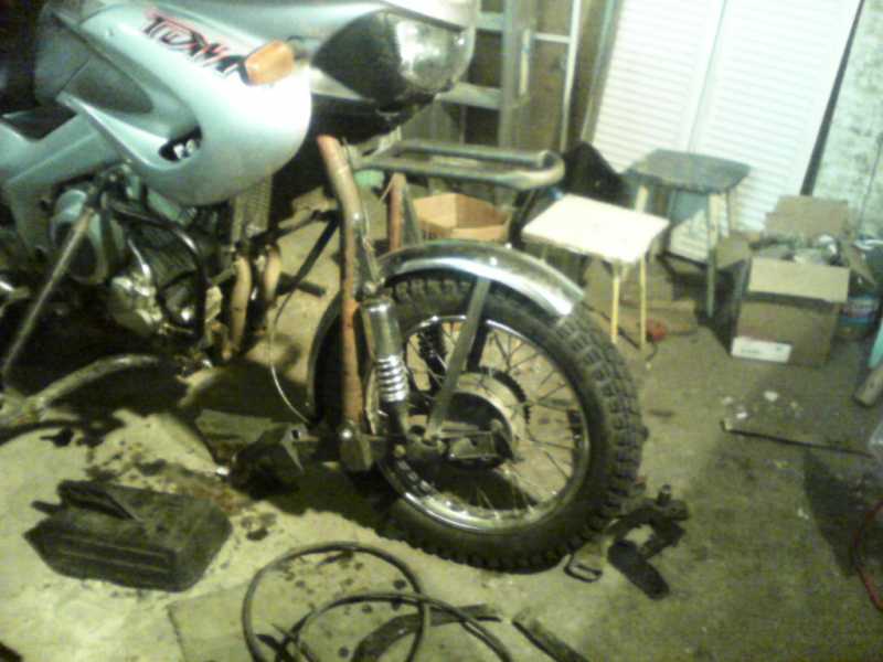

Отговорите от этой идеи.(переделка передней вилки)

Для наглядности-когда ось рычага на уровне оси колёса и на 10 см ниже...угол вилки не замерял по хорошему если делать в идеал для каждого мотоцикла надо рассчитывать индивидуально...
10 года 7 мес. назад #13051
Артём Мопедус ответил в теме Отговорите от этой идеи.(переделка передней вилки)
Что то не очень все понятно и
почему то рычаг на правых рисунках при ходе подвески меняет длину!?

10 года 7 мес. назад #13077
от Голубев Владислав Евгеньевич
Голубев Владислав Евгеньевич ответил в теме Отговорите от этой идеи.(переделка передней вилки)
Дело было вечером-делать было нечего...
10 года 7 мес. назад #13086
В родные траверсы вилка встала!? Где трубу для перьев брал!?
- Голубев Владислав Евгеньевич
10 года 6 мес. назад #13093
Под траверсы и делал а труба случайно нашлась -с пожарного щита подозреваю что размер 42.4 проточил у токаря т.к размер 42 местами 43 но вполне зажимаеться!
- Тихонов Алексей Валерьевич
- Сообщений: 43
10 года 6 мес. назад #13095
от Тихонов Алексей Валерьевич
Тихонов Алексей Валерьевич ответил в теме Отговорите от этой идеи.(переделка передней вилки)
Где трубу для перьев брать и какую марку стали ? Вот это вопрос
10 года 6 мес. назад #13096
Вопрос конечно интересный!
В москве на одной металлобазе продается труба бесшовная холодно-катаная сталь Cт20 диаметры в ассортименте, 41 мм нет, есть 42мм стольщиной стенки 5 и 6 мм можно проточить под 41мм самый распространенный размер перьев вилки, следующий размер трубы 45 мм. Покупать у них немного геморойно, грузят только в открытую бортовую машину, продают минимально одну трубу 6 или 10 метров в зависимости от размера в упаковки.
Холодная катка - уплотненние металла похожее на ковку повышает прочность.
Для своей вилки купил трубу 30ХГСА 45мм стенка 2.5мм буду делать стальные сварные траверсы.
