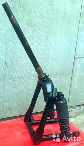

Увидел у знакомого вилку от мотороллера муравей мысль пришла!
что если ее использовать к качестве донора, я бы только маятник удлинил, что бы колесо большего диаметра влезло - на муравье 10" дюймов но покрышки высокопрофильные, еще удлинение вызовет уменьшение трейла что улучшит управляемость с коляской. вот например www.avito.ru/irbit/zapchasti_i_aksessuar...ra_muravey_603597545
