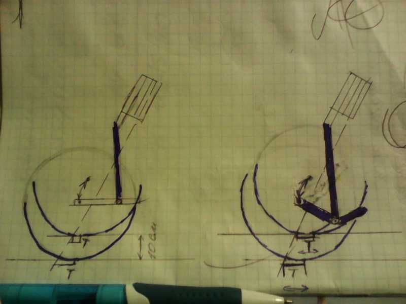

Меня тут осенило-почему на рычажке рычаг подвески загнут вверх!

Колись , а то я что-то не вникал

Ну где то была статья в нете про самодельную вилку для урала-там он описывал про управление его на кочках когда подвеска сжималась мотоцикл ставал не управляемый...там он разбирал этот процесс на картинках-в общих чертах трейл при разжатой вилке был см 10 ,а при сжатой около 0 или в минус уходил из-за чего вилка теряла вылет...Но если ось рычага сместить вверх-то при сжатии колесо будет смесщаться вперед т.е сохранять трейл...

Блин напутал все

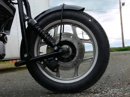

Прочитал много статей по рычажным вилкам на русском и английском языках, будет время после нового года напишу отчет с картинками.
Про изгиб думаю что он необходим во первых при длинных амортизаторах в мотокроссе и изогнутый маятних при ходе подвески меньше приближается к земле уменьшая клиренс.
Уменьшение трейла при ходе подвески возможно но это из за неправильного выбора угла рычага, в общем на картинках все понятно будет.
Вот пример прямого и изогнутого рычагов

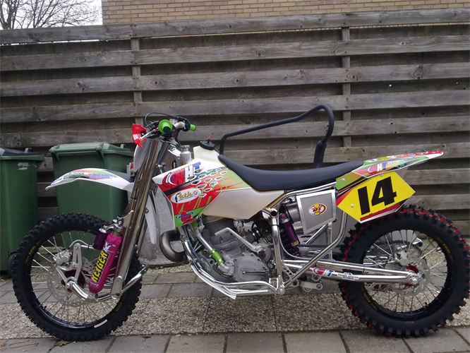

ось рычага ниже оси колеса-что сохраняет трейл...ось амортизаторов на рычаге ниже оси рычага-создаёт прогрессию подвески...на кроссаче!
