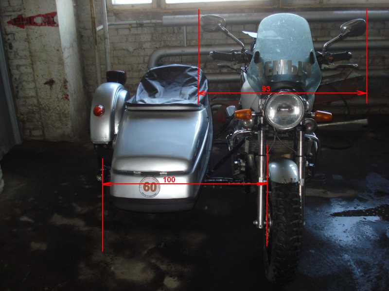

На мой взгляд коляска от мотика очень далеко...
и нижние крепежи очень близко друг к другу...
щас пример приведу
это я для чехла размеры снимал)))))
видишь как близко у меня коляска
и задний крепёж намного дальше твоего
у меня проблемы воблинга нет вообще!!!!
нинакакой скорости
щас пример приведу
Вложение 1.JPG не найдено
нинакакой скорости
Спасибо сказали: Евгений Алексеев
15 года 3 мес. назад #1032
Тёмыч ответил в теме Re: Kawasaki GPZ500 sidekar
и задняя верхняя точка крепления низковата
треугольник очень маленький получаеца...

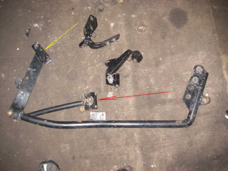

15 года 3 мес. назад - 15 года 3 мес. назад #1039
вот мои крепления
жёлтая стрелка - крепёж на раму на крепёж пассажирской подножки
проходит под глушаком(между глушителем и колесом
красная стрелка - доп крепёж на ось центральной подножки
в работе проверено
на отлично
я кстати предпочитаю пластик немного подрезать...
у меня бардачёк немного подрезан
в работе проверено
на отлично
