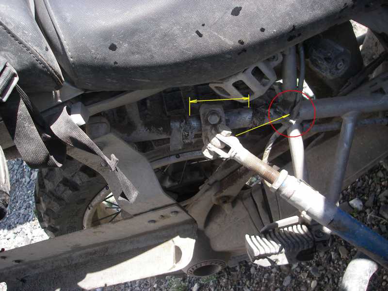

15 года 5 мес. назад #1043
заднее верхнее крепление на ГС 1200 после 100 км грейдера стало елозить по раме
банально ослаб крепёж
затянули, законтрили на фиксатор резьбы поехали дальше
подрамник под нагрузкой от коляски лопался и трескался
варили и ехали дальше
на мой взгляд нада было делать крепёж тут(красный круг)
и укреплять косынками
если перенести на твой мотик
то снять пластик
найти правильное место
запитаца к раме
укрепить её хорошенько косынками
а само ухо внести наружу, прорезав в пластике небольшую аккуратную дырочку

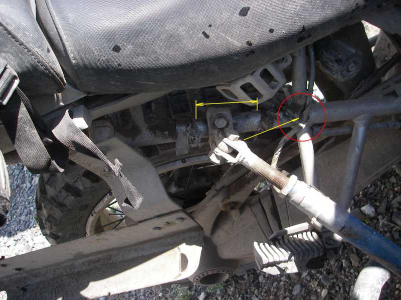

Тёмыч ответил в теме Re: Kawasaki GPZ500 sidekar
то снять пластик
запитаца к раме
