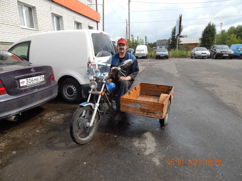

ГНОМ пишет: Не надо ругаться! Растояние между шарами 700мм Ижевская и уральская коляска взяимозаменяема Я пробовал себе ставить и ту и ту Только тяги разные Тем более цанги крепления у ижевской регулируются
драться буду за такое оскорбление.мне не верие.абыдно знаеш да?

Знаю что 700, но у меня на шары под ижевскую люльку ураловская не встает...)))))) Видимо при сварке подрамника расстояние сознательно было заужено:dry:

мумитроль пишет: Знаю что 700, но у меня на шары под ижевскую люльку ураловская не встает...)))))) Видимо при сварке подрамника расстояние сознательно было заужено:dry:
Зачем сознательно? если у них одинаковые размеры, или у Палыча нестандартное крепление люли?

Чтобы расстояние между шарами уменьшить, что тянет за собой уменьшение размеров подрамника, меньший вынос шаров назад или вперед относительно продольной оси мотоцикла, обеспечивает компактность и меньшие изгибающие моменты относительно рамы мотоцикла...)))))
Если нет цели возить люльки от ИЖа и Урала - можно остановиться на какой-то одной и спокойно играть размерами. Лично у меня три ижевских рамы и я с ними балуюсь, а люльки от Урала мне недоступны, но мне они кажутся тяжелыми и я их изначально не рассматривал для присоединения. Поэтому я и ушел от 700 мм в пользу уменьшения размеров

Вот, спасибо, теперь немного понятнее стало....

если нет желания делать универсальное крепление-привари коляску к подрамнику.что я и сделал на мелком чеперенке.с возможностью регулировке по развалу

ПАЛЫЧ пишет: если нет желания делать универсальное крепление-привари коляску к подрамнику.что я и сделал на мелком чеперенке.с возможностью регулировке по развалу
А чего коляска не с той стороны? или это отражение в зеркале?

заводяга справа:P
