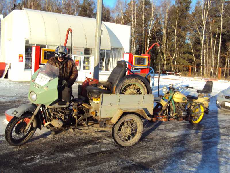

ПАЛЫЧ ответил в теме Re: Идеальный тягач
это я в Тулу ехал и так-же обратно.
