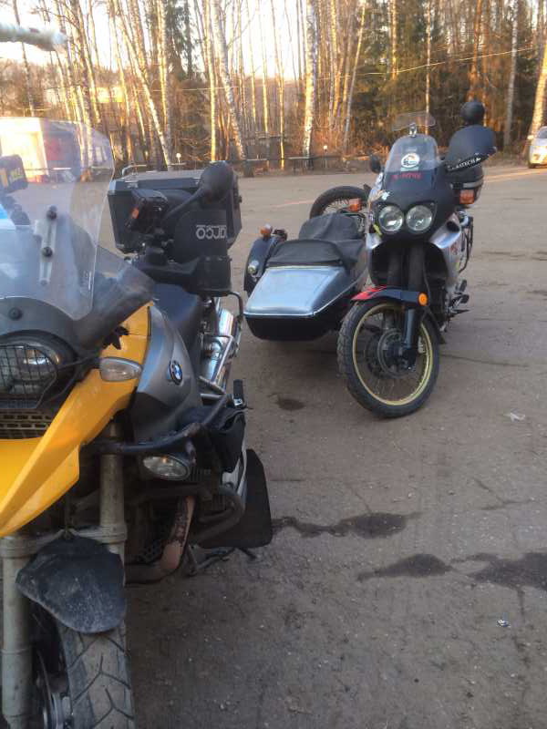

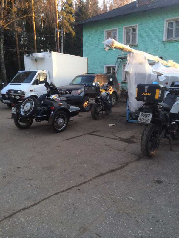

Скатал в выходные за Можайск B)полет нормальный
Развал устанавливали для езды без пассажира.С начала было не привычно, потом все потихонечку по обтерлось, скорость набралась и поехало. Спидометр не работал, по ощущениям шел 100-120. По дороге на скорости ~80 мож меньше, мож больше,один раз отпустил руль, в сторону не повело. А вот на обратной дороге, ехал с пассажиром около 80кг, развал не менял. Ехал так же быстро, однако уже тянуло в сторону коляски. После 120 км с пассажиром показалось что развал немного изменился, после как вышел пассажир,сначала показалось что все вернулось на свои места,однако все не так. Коляска по ощущениям задралась в верх, а мне казалось что я должен завалиться на левый бок, надо смотреть почему. :huh:
Еще пришлось пару раз проверить тормоза.... Первый раз просто экстренно тормозил перед одним мудаком, подумалось что тормозов не хватает, или что то не так.Еле оттормозился. Второй раз ехал ~50км ч, дорога мокрая, только помыли с мылом наверно. Метров за 100 от меня стали тормозить машины, естественно я тоже, но не тут то было, мотик не остановился его просто понесло. Пришлось тормозить всем чем можно, еле затормозил. :blush:
Наверно придется делать тормоза на коляске, ибо из-за веса мотоцикл просто скользит на резине, а колеса то задействовано только 2, было бы три, тормозной путь был бы меньше.

Амортизатор глянь колясочный
12 года 4 мес. назад #10076 от Павел
Павел ответил в теме Re: Коляска к Africa Twin Друже поможите!1
ГНОМ пишет: Амортизатор глянь колясочный
ss1 Спасибо, гляну. Честно сказать не думал, а ведь он с коляской родился, я его не менял на другой :silly:
